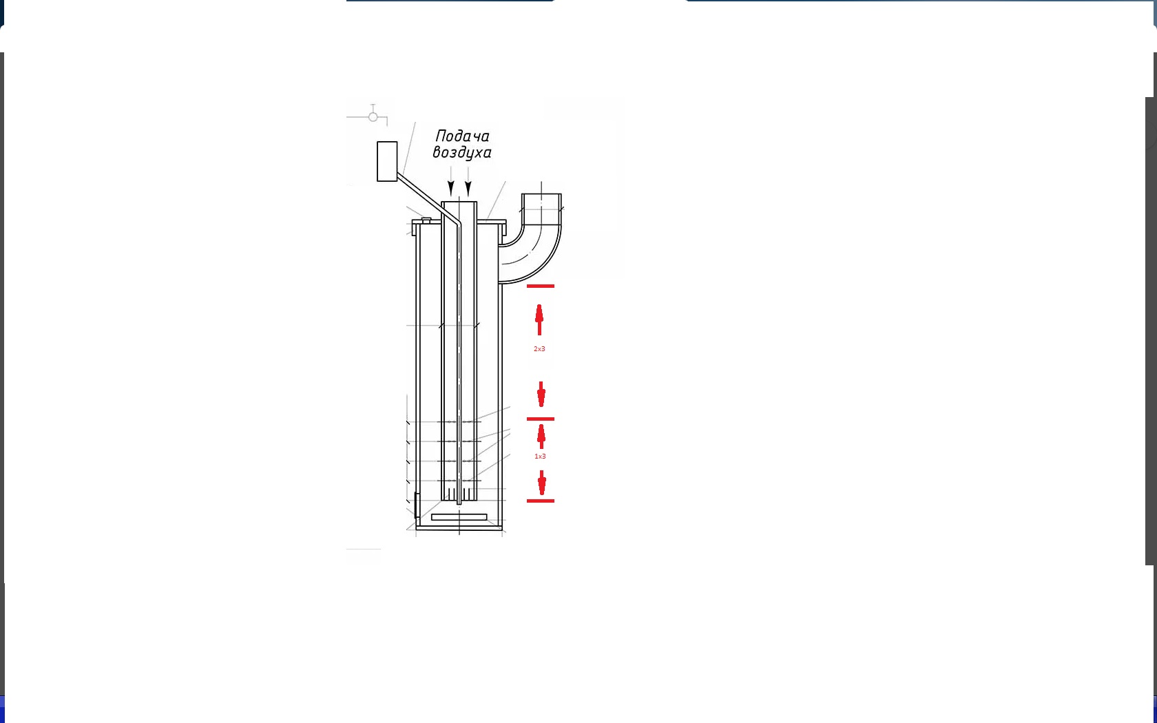

    Высота была 35мм. Теперь 65мм. Приварил новый венец с обратной стороны просто . Стоит чаша на бывших стенках , сделал вырез и получились 4 ножки. Надо будет чашу ниже опускать . Щас от дна печи 35мм , надо до 25мм думаю опустить

    высота чаши от дна роли не играет.главное чтобы под чашей было пространство. это нужно для нагрева тарелки до кипения масла во время работы печки.
    высота дырок на трубе вторичного воздуха должна быть не выше однои трети высоты трубы в печи. или до выхлопа.
    есть правило печника - 234. диаметр 2. количество дырок - 34.
    можете уменьшать диаметр, увеличивая количество.
    все это относится к печам с наддувом.
    Napoleon нравится это.
  11. подновье
    подновье Постоянный участник
    22 ноя 2011
    88
    нижний новгород
    2х3 нужны для полного сгорания топлива
  12. sova
    Немножко поправлю.
    Согласно Альфа-метрики, должно быть 1532, т.е. отверстий 32 шт диаметром 1.5мм.
    Складывая 1+5+3+2= получаем константу 11.
    Через константу 11 и каркасные альфа-пентаструктуры напряжений обеспечивается динамическое равновесие, ведущее к оптимальному процессу горения. Как то так.
    (Шутка)

  13. ZaK30
    Это канон к любым наддувам ? Что 8я улитка , что японская ?

    Извиняюсь за свою неграмотность, что с константой 11 делать? :blush2: Цифры 1532 , 234 для какого диаметра печи?
  15. sova
    Очень правильный и своевременный вопрос. Конечно же нет.
    Изучая Альфа-метрику параметров “улиток” 8-ки и японской, а также как ложится мировая сетка напряжений на территории производителей и как проходит глобальный меридианальный пояс, можно с большой долей вероятности, предположить, что лидером будет японская улитка. Для 8-ки, альфа-пакет с супермагическими числами, будет иной - 1541 или 2432.
    Но и правило печников, 234 тоже будет работать, т.к. альфа-пакет равен 2+3+4=9. Это тоже магическое(таинственное) число. Как вы знаете, любые числа кратные 9, сумма их будет 9 и т.д.
    Для того, чтобы альфа-пакет 234 приносить пользу и согревал тело и душу, надо 2 разместить по ФЭН-ШУЮ в 34 областях поверхности дожигателя.
    (Шутка)

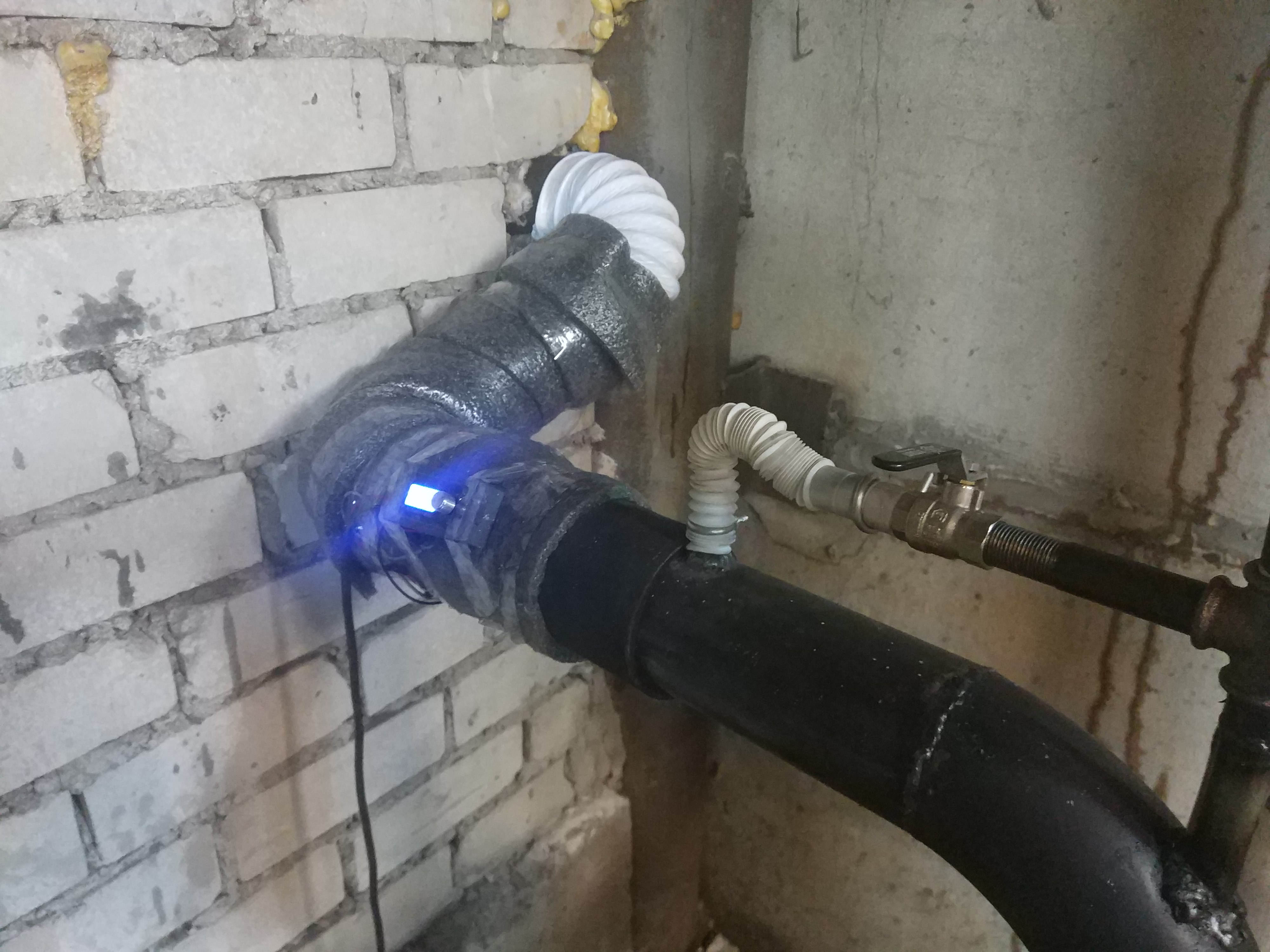

    На чердак у кого нибудь выведен приточный вентилятор? Если не 24-7 топить кто как борется с обледенением? Думаю на чердак вывести 50-кой канализационной, клапаны примастырить или снимать затыкать просто....надоел уже свист улитки 08

    У меня пожизненно стоит самопально сваренный (фото здесь в профильной теме) на базе шнивского.Уже второй двигун поменяли.Понятия не имеем об обледенении или чиго такого.А вот регуляторы напруги уже третий ,благодаря экономии китаезов.Преимущества заключаются в старте от 1.3 вольта и безшумке.Печурка на 320мм масса 240кг.
