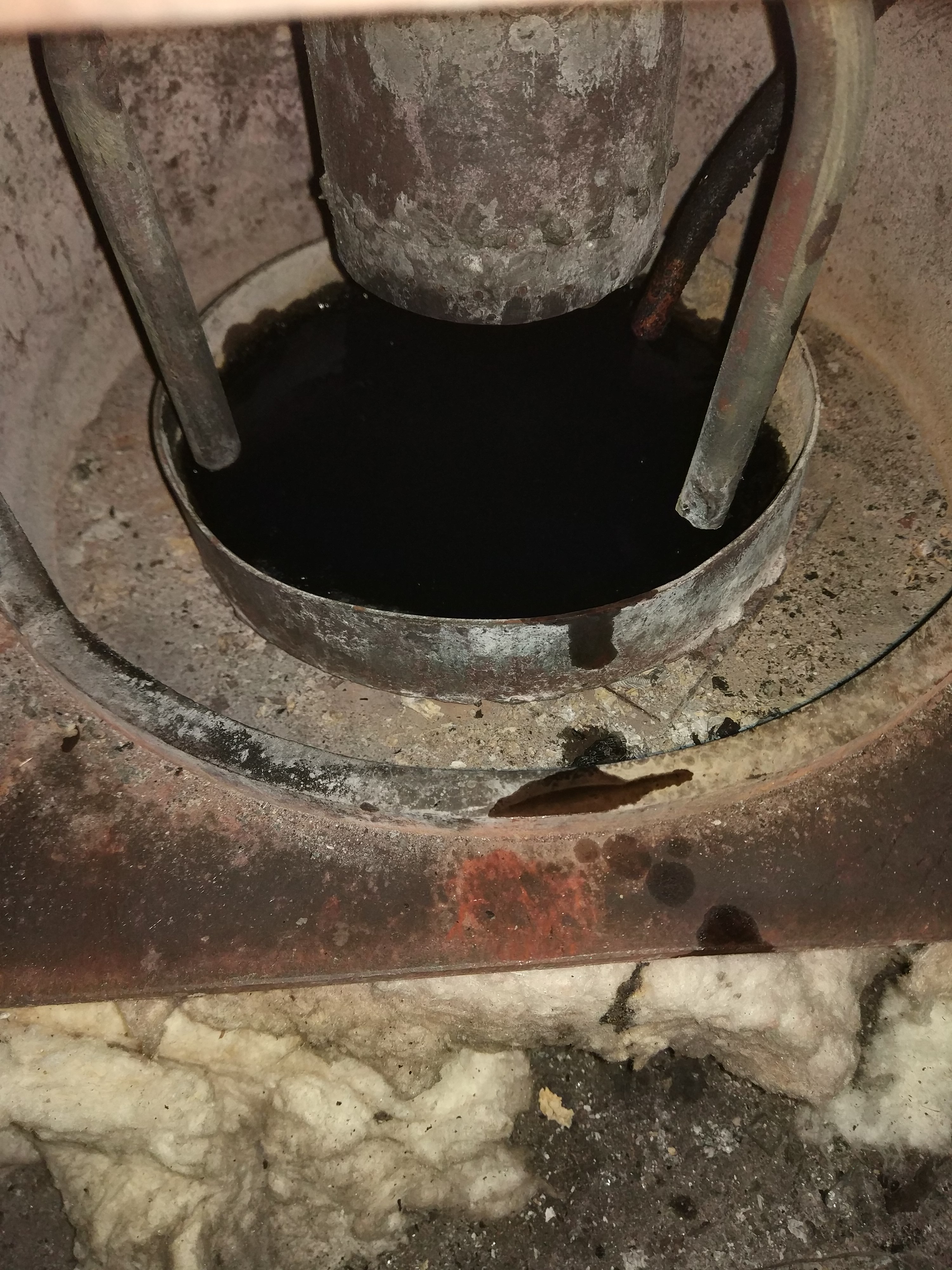

    Спасибо за отклик Ваш и вопросы по теме. Кратко отвечу на все Ваши вопросы - снизу замазывал герметиком (горит одинаково) про завехрители стопорнулся пока, растояние от чаши до дожигателя менял в + и - путем вставки от обломков гвл, чаша обыкновенная тарелка 130х30 сегодня замерял, посмотреть прогрета или нет она и каким цветом не получается, добиться хотел от пламени ярко соломенного но чуть с синевой (на видео которое скину на дровах )греет лучше, отверстие как на видео маленькое поэтому дна до чаши не видно, колосников нет, причину нашел буду устранять и за одно постараюсь подружиться с ютубом чтоб длинное видео не выкладывать. Сделал опресовку трубки маслоподачи и выявил возможную причину видео скину. По пламени - полное горение (пряможег был) 3 отверстия сначала 3мм потом расверлил до 4 остаток после 3-4 дней при выхода на форум мизер есть видео урезать надо чтоб сериал не смотреть. По чернухе быстро выгорит - топил раньше так сначала дрова потом уголь - уголь подкидывал раз в сутки по полведра, печь не выгорела. Так работала 2 года за сезон 3-4 200 литровые бочки уходило. Большое спасибо.

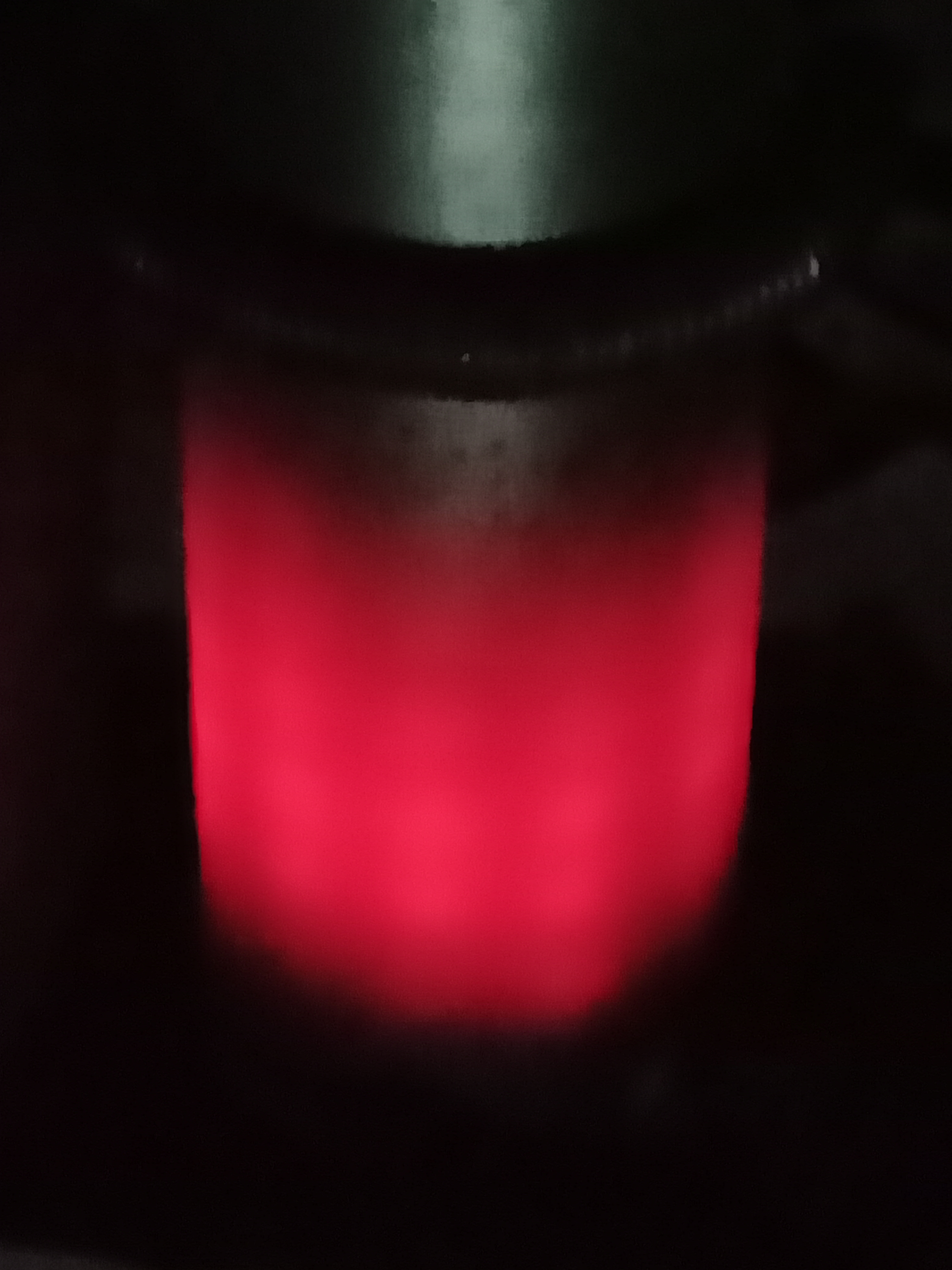

    Всем добрый день. Как и обещал , переделал для своего котла ,как и говорил ранее , (она называется вставка, так понял) осталось 2 угла до выхлопа 40-60 - (ранее 3 колена под 90,) не замерял. труба 89, дожигатель 89, от низа печи до дожигателя 200 (чашку можно регулировать по высоте) сам дожигатель 400, печка 1200х300х300,) наддув - 08 печка(купил ее) ( для нее купил шимку), маслоподача таже что ранее на видео. Отверстия по дожигателю не сверлил, новый дожиг,(форум двояко для 89 трубы дает познание у всех круглая у меня квадрат,( 45 отверстий по 3 мм по спирали или шахматном порядке, типа на 4 -5 рядов. на весь дожигатель( потом регулируй по отверстиям) форум предлагает). Мое мнение в новом дожиге хочу сделать , сначала 4 ряда все по 1,5, грубо посчитал 22х1,5 в 4 ряда , кроме подачи масла нет отверстий ( подача первичного происходит от открытия нижней дверцы, при хорошем разгорании дверцу закрыли), единственное от низа дожига первый ряд поднять при моей печи 25 мм. По чашке( у меня было блюдце СССР- чашка), сделать от размера дожигателя на 2-4 см в диагонале больше дожигателя (позволяет обьем топки) Т9( достал уже), высота таже 3-4 см. Делаю расверловку по своему в дожигателю как думаю, или подскажете в тонкостях от чего сделанного оттолкнутся.

    Кокс выступил в роли теплоизолятора, не пуская тепло глубже )

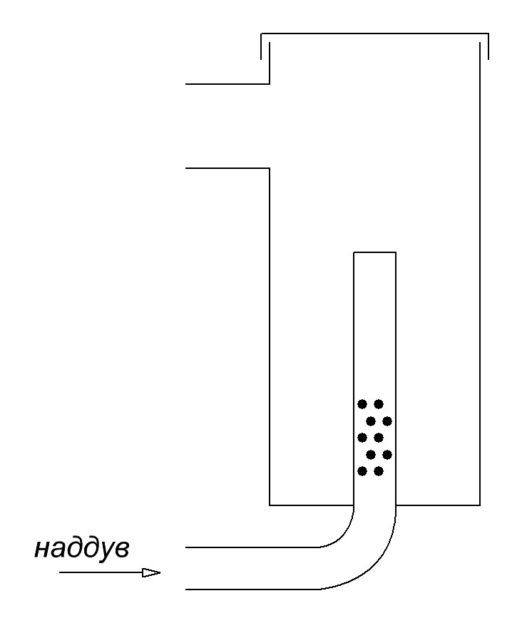

    Парни, не пинайте сильно ногами. Возможно это уже проскакивало, но осилить весь объем форума ну супер тяжело. В общем сделал печь по стандарту с наддувом вверху. Все работает огонь просто. Но меня бесит вентилятор. Хочу его перенести вниз, и даже если получится вообще в подвал. Выразите свое мнение по поводу такого наддува. За ранее спасибо

    Как то так с восьмой и до литра ...
    Отверстия 1,6мм ...
    Стенка 10мм ...
    Наддув чуть за 70%...

    Если масло будет литься не дно, то дожигатель и дно рядом с ним зарастет коксом, "холодно" там маслу будет.

    Если чистка печи через лючок, то дожигатель мешать будет.

    По этой схеме надо делать нижнюю подачу и съемную чашу двубортную . Не очень удобно , но вариант рабочий ...
  13. Igoscha16
    с двубортной съемной чашей проблема отпадёт ...
  14. арсентий
    С центральной подачей воздуха схем весьма достаточно в инете и производственных тоже.Из того ,что видел ,в основном для уменьшения габаритов используется.В забугорье применяют квадратные и прямоугольные . Сам принцип работы таких девайсов основан на локализации высокой температуры для полного сжигания без увеличения размеров.В случае подачи через низ ,выгоднее и газы отводить низом через теплообменник .(габариты будут малые) Можно получить прямоугольное горизонтальное *полено*,а не вертикальный столб.При этом можно применять низконапорный вент,а не турбину для для наддува.
