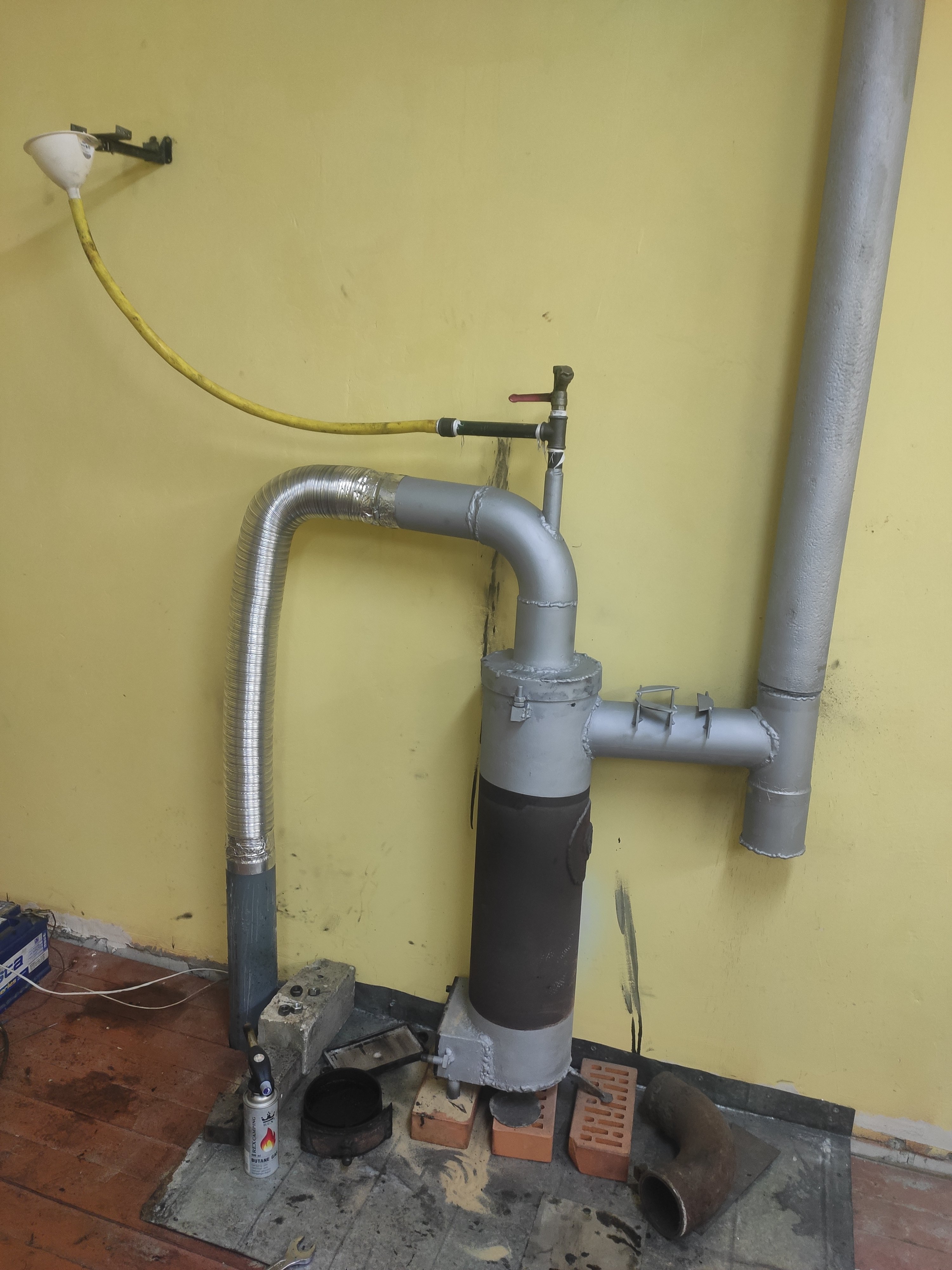

    Купил готовую атмо печь в надежде сэкономить время и сразу начать обогревать гараж. К сожалению так просто не получилось. Пришлось дорабатывать. Добавил надув, пересверлил дожигатель. Выглядит сейчас вот так.
    Схемы к сожалению нет. На словах дожигатель 100, пв 40 с переходом вверху на 20. Корпус печи 219. Чаша до дожигателя примерно 50-60мм. Диска разделительного нет
    дожигатель делал вот по этой схеме. только отверстия все 2мм. Самый последний ряд 2.5мм

    Ну то что вы просто скопировали под 159 трубу , не значит что она подойдёт для 219 ещё и с другими жиклерами .
    Надо по хорошему пересчитать учитывая объем увеличенной печи .
    Если не сложно , покажите горение вашей печки и что бы не мешать , давайте в личку , там и ватсап и общение будет оперативнее по проблеме ...))

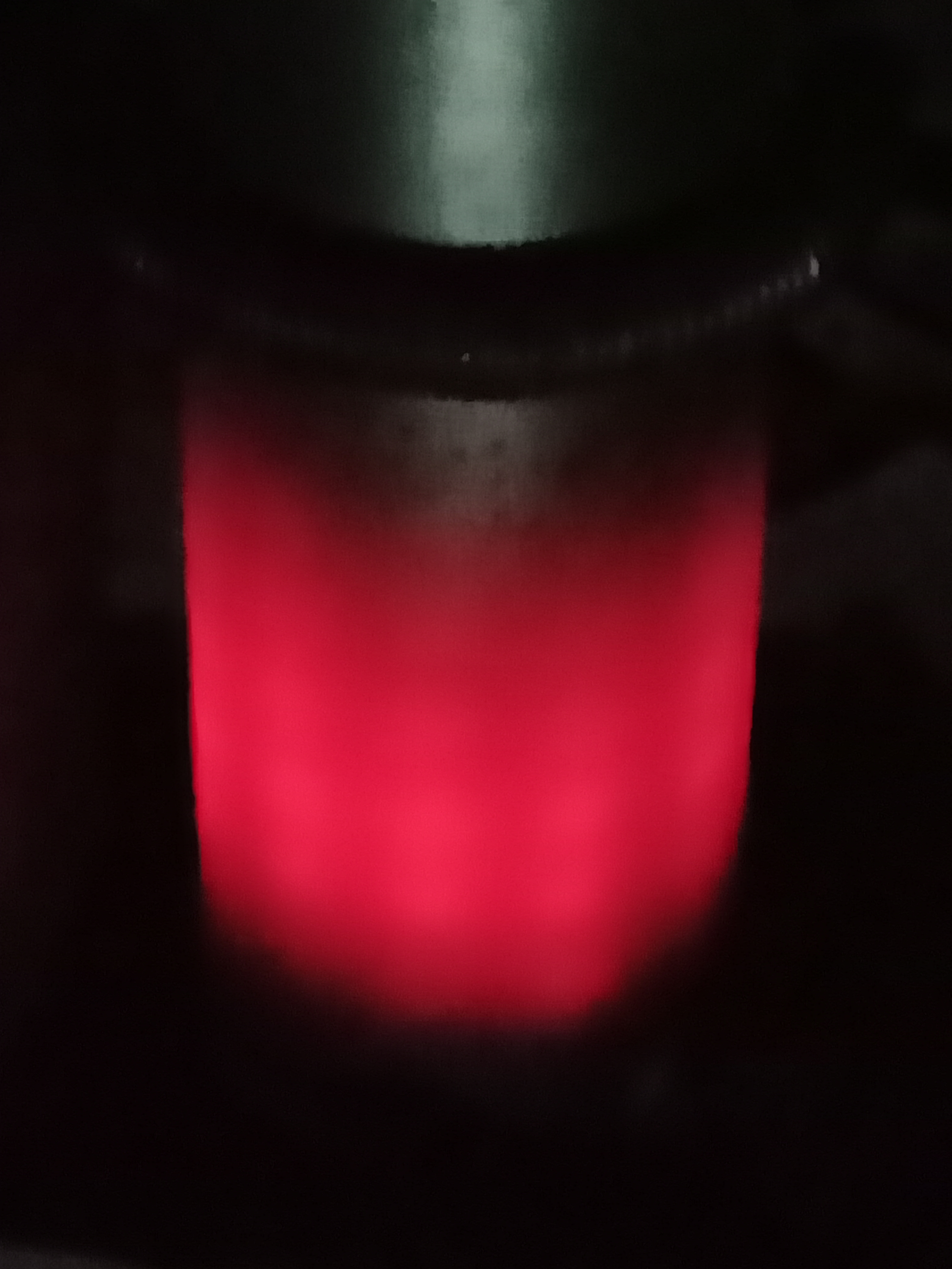

    По цвету пламени все правильно работает ...настройкой надо просто довести не до синего , а голубого пламени ...)) Синее , это богатая смесь с недостатком воздуха ...должно быть светло голубое , во оно греет так...

    Насчёт синего пламени (многие синим пламенем называют голубое) Вы уверены, что оно является богатым?
    Давайте рассмотрим, что такое богатая смесь:
    Богатая смесь — это смесь, в которой воздуха содержится меньше, чем требуется, а паров отработки— больше, чем требуется.
    Скорость горения богатой смеси снижена, а потому ее догорание происходит уже в дымоходе (поэтому, некоторые печники добавляют струю воздуха в дымоход).
    Igoscha16, вот теперь Вам вопрос, так каким цветом горит богатая смесь, с выделением большого количества несгоревших остатков из дымохода (копоти) и отложениями сажи на стенках печи и в дымоходе?
    sergei111 и bazele нравится это.

    Синее и иногда с прожилками красного это и есть обогащенка , которая летит в трубу недогоревшей .
    Хорошее пламя должно иметь свело голубой цвет , которое и жар даст и копоти не надоедает .
    Так же возможен вариант и с пояможегом , но голубого и синего там не будет в принципе .
    Как то так ...)
    Ещё как вариант избыток муара , т е не сгоревшего , по причине недостатка кислорода .

    Горение темно синее , синее с раснотой это переобогащенка , плохое сгорание способствует обрастанию печи , при излишнем недостатке горит грязно рыжим ...))

    Вы не захотели дать правильного ответа на вопрос: при горении паров отработки, с каким цветом пламени происходит вылеление большого количества копоти из дымохода?
    Мы все знаем, что Выделение большого количества копоти происходит при горении богатой смеси
    Но мы то знаем как горит богатая смесь а именно жёлтым пламенем.
    Даю Вам подсказку :
    Белое (жёлтое) пламя-науглероживающее, синее-окислительное.
    С уважением
    sergei111, sandalik46, костромич и 2 другим нравится это.

    Igoscha16, а для меня это важный вопрос, когда пытаются синие окислительное пламя назвать науглероживающим (богатым).
    Признавать неточности, тоже уметь надо - сильные признают свои ошибки и учатся на них.
    А цвет пламени это очень важно, для форумчан, для настройки печей.

    Грязно рыжее - нехватка воздуха
    Рыжее и светло рыжее это избыток
    Синее темное , скажем к первому варианту .
    Светлое и светло голубое это скажем то к чему надо стремиться при работе печи ....
