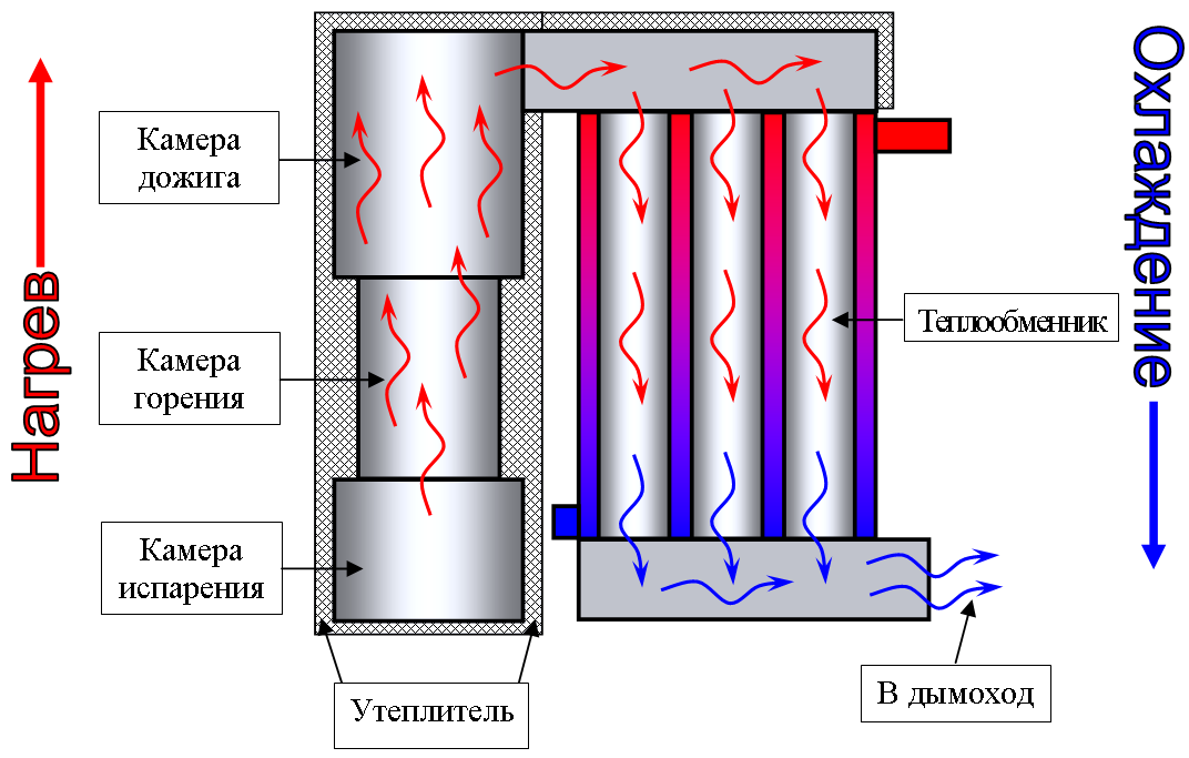

    И так, рассмотрим основные узлы составной горелки, но хочу сразу предупредить, что представлять их буду в виде набросков, т.к. здесь ничего нового нет, все уже показано и рассказано неоднократно, но как говорится повторение - мать учения.
    Первый основной узел, это Камера Испарения (КИ), которая представляет собой газогенератор в котором происходит термическое разложение(расщепление) ОМ.
    Нагрев ОМ происходит за счет тепла выделяемого при собственном горении и постоянной подаче в КИ небольшого количества подогретого воздуха. При таком автотермическом процессе с парциальным окислением при недостатке кислорода, происходит неполное сгорание ОМ с выделением тепла, от чего происходит его термическая деструкции и синтез с образованием газообразных продуктов, которые далее сжигаются в камере горения.
    На что в первую очередь, необходимо обращать внимание при конструировании КИ,:
    1. Подогрев воздуха поступающего в зону термического расщепления.
    2. Обязательно продумать возможность регулирования подачи воздуха.
    3. Контроль температуры в камере испарения или корпуса(дна).
    4. Лючок для обслуживания КИ.
    5. Предусмотреть съемную конструкцию с камерой горения.
    6. Для снижения тепловых потерь необходимо утеплять ИК.
    - Подогрев воздуха осуществляется за счет рекуперации тепла при частичном горении ОМ в КИ.
    Рекуператор может быть как внешним (I) так и внутренним (II), совмещенным (III) или другие, а именно, я например брал подогретый воздух из КГ.
    Третий вариант, это перебор но имеет свое место. Я лично делаю, второй вариант – внутренний кольцевой рекуператор.
    Продолжение следует.

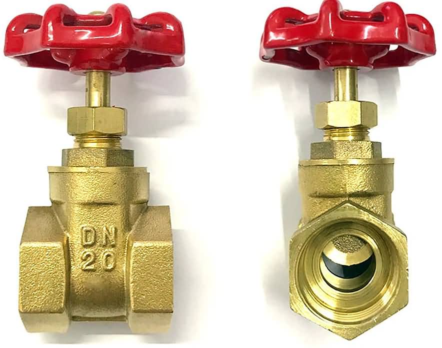

    2 - Регулировка подачи ПВ.
    Если мы подадим на горение в КИ весь воздух, то получим пряможег, поэтому, нам надо иметь возможность его регулировать и ограничивать. Так как у нас это газогенератор, то в конструкцию воздухоподачи надо заложить сразу предел по воздуху. Согласно исследованию(не моих), в зависимости от вида углеводородов, для поддержания оптимального автотермического процесса, требуется максимум 30% воздуха от общего объема. Вот столько мы и закладываем в виде кол-ва микросопел в КИ, от общего вместе с КГ.
    Воздух ПВ берем отводом от основного воздуховода для ВВ. В качестве регулируемой арматуры делаем различные шиберы, устанавливаем краны – шаровый, заслонка.
    Мне например, понравился кран-заслонка.
    Можно сделать врезку во внешний рекуператор камеры горения (КГ), чтобы еще лучше прогревать воздух для ПВ, но кран должен выдерживать высокие температуры.

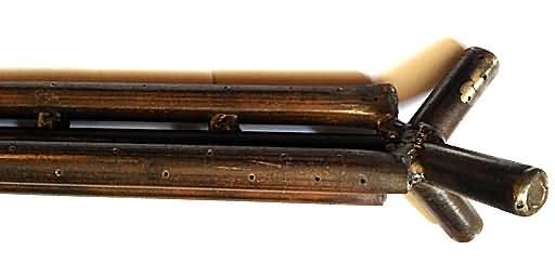

    Особое внимание надо уделить и на размещение микросопел в КИ, они должны создавать завихрение в камере и располагаться относительно близко к поверхности испарения ОМ. Например, кольцевой рекуператор у меня, расположен на расстоянии 40-50мм от дна КИ.
    Хотелось бы отметить, что если вы не будете менять КИ и КГ, т.е. уже определились и “наигрались” настройками и конструкциями, то положение заслонки ПВ при которой вас устраивает процесс горения, можно зафиксировать и не менять, т.к. при изменении мощности и соответственно подаче ВВ, ПВ будем автоматически меняться почти пропорционально.

    (синий с прожилками желтого - при закрытой подаче ПВ и светло желтый при открытой подаче ПВ)
    Отверстия в дожигателе насверлены тангенциально, за счет чего факел чудненько крутится внутри печи без всяких завихрителей.
  19. костромич
    костромич Постоянный участник
    28 фев 2018
    232
    в остатке что? тепла хватает ?расход устраивает?черного выхлопа нет? если все в допуске .можно не заморачиваться)
