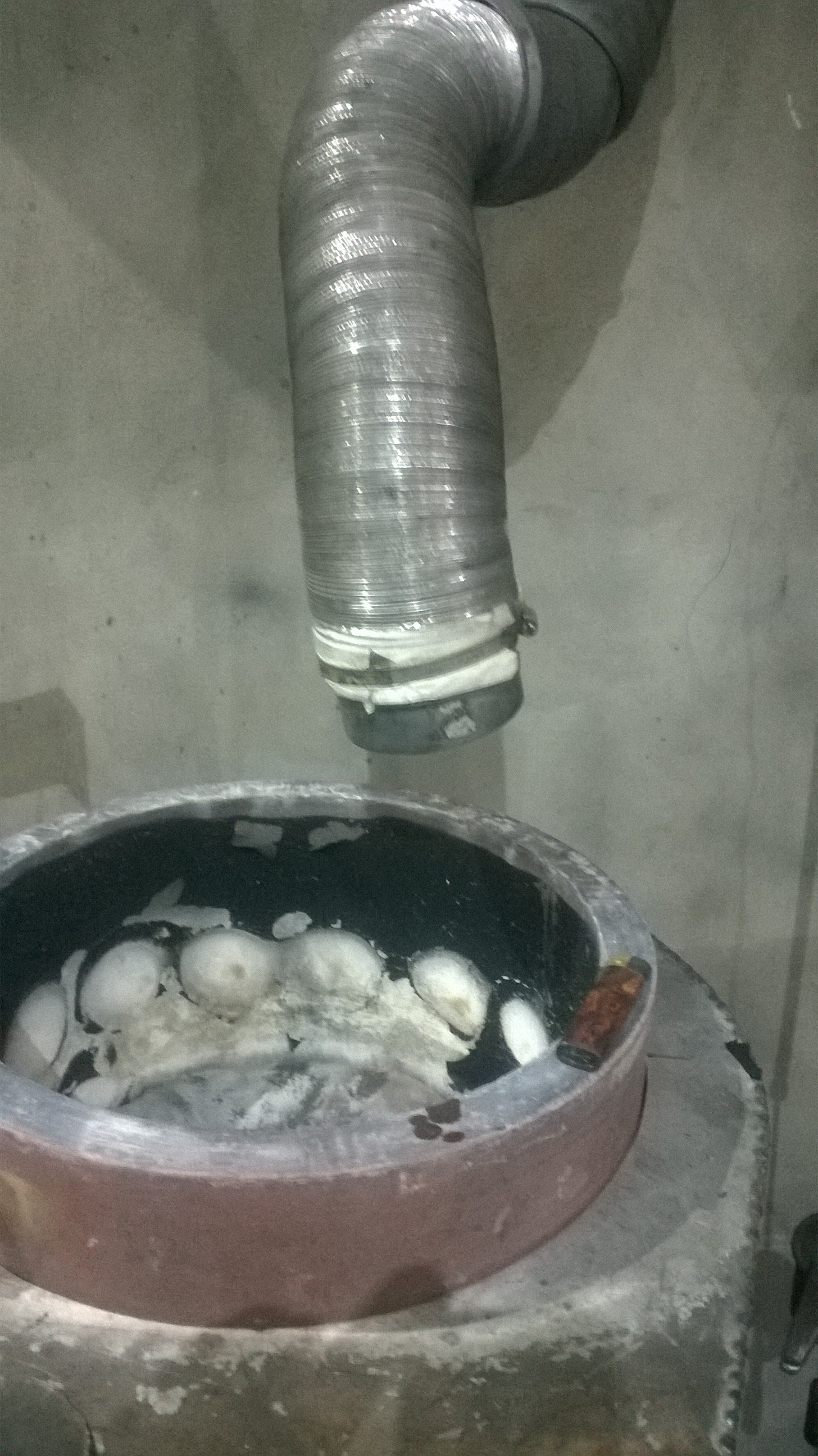

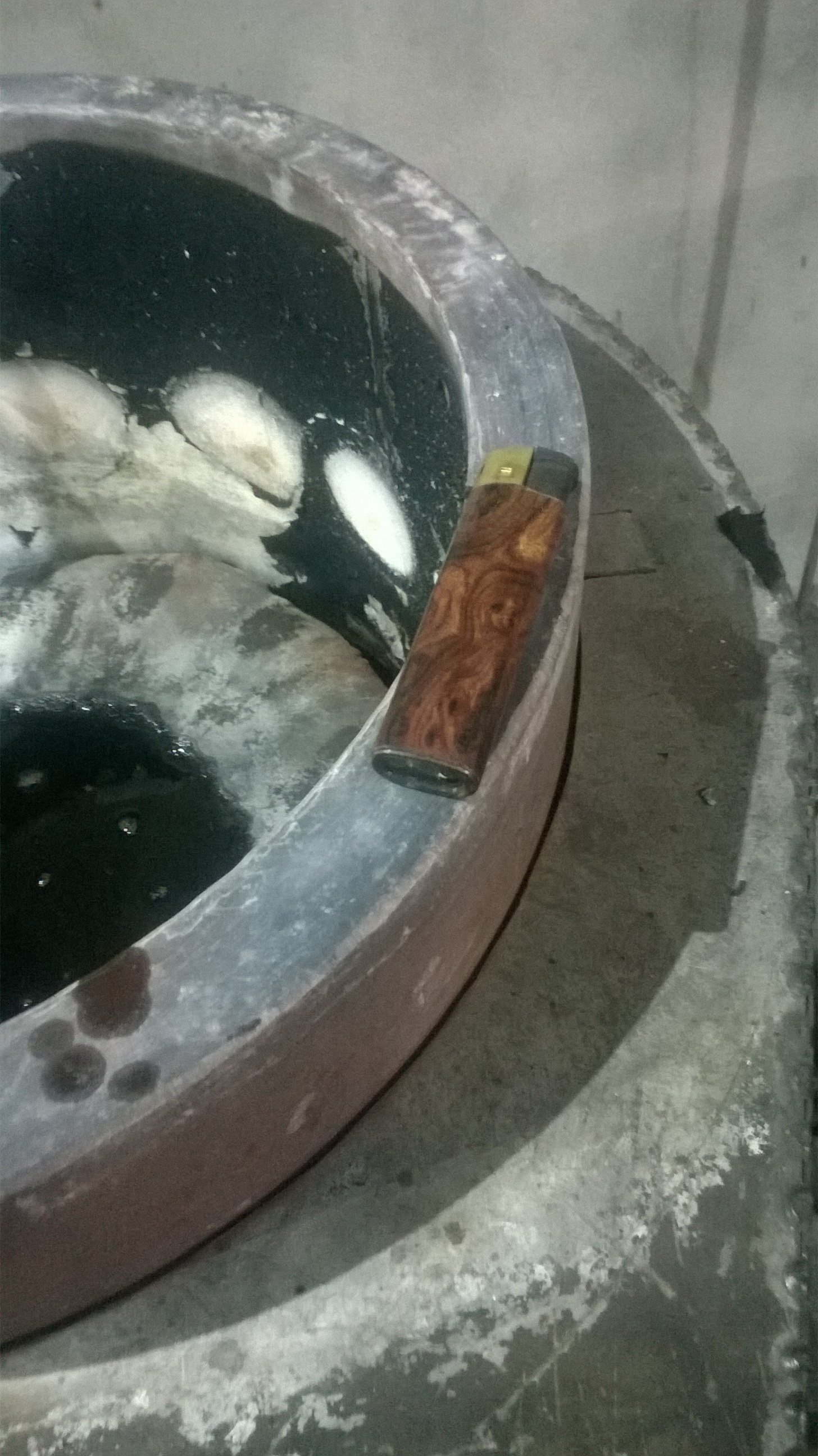

    По поводу толщины стенки ,вот фото свежайшее...И воздуховод тоже от наддува....

    Хорошая стенка. Долго греть, но и стабильность за счёт тепловой инерции выше. Судя по белым пятнам, дожигатель расположен низковато, пламя смещено в жёлтую зону. Нагар образуется, чистка нужна как минимум раз в 1-2-3 дня. Лучше - перед очередным. запуском. Или я не прав?
    alexx_ и britmila нравится это.
  4. арсентий
    Дело то в топливе ,а не в количестве чисток.Если сейчас идёт отстойка(2 года в бочке),то чистить раз в день при запуске.А зимой шло с канистр залитых осенью ,то два раза за сутки.Отработка из под тихоходных дизелей,а они мазутиком часто питаются,а солярка им не ведома(экономия).Кстати на фото как раз цилиндр от главного движка,причём не самый крупный.Еслиб было много бабла ,то просто пользовался обыкновенной распылительной горелкой с автомобильной отработкой.Но БЫ мешает,а потому ИМЕЕМ ,что бесплатно и много.Расход сейчас 2.5 литра в час ,а в холода до 4 увеличивается.Горит всё только желтым пламенем.А горит оно всё под тарелку(обратный пряможёг).Чернота на стенках происходит в момент затухания .Тепловая инерция хорошая -250кг отборного металла.
  5. SpongeBobTT
    Я тоже с этим сталкивался. Пряможег всегда оставляет нагар. Я в курсе и про сажу при розжиге и затухании . Это нормально для выбранного вами метода сжигания. Если всё устраивает, то оставьте как есть. Если хотите реже чистить, добивайтесь горения паров: дожигатель чуть выше, если не хватает, то поднять стенки чаши. Судя по фото, она у вас достаточно большая, площадь горения/ испарения тоже. Можно сделать и так, и так. Может потребуется изменить дожигатель под другой тип топки. Я не агитирую за что-то, а делюсь своим опытом и наблюдениями. Выбирать вам. Пряможег менее экономичен, чем сжигание паров
