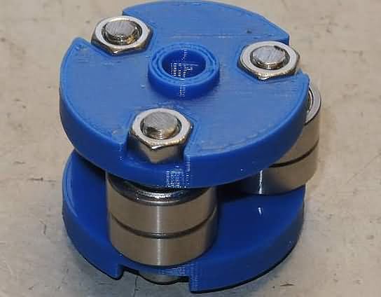

    Захотел смастерить насос, пожалуйста, в 3D нарисовал детали и на принтере их распечатал. Не понравилось, другую модель “слепил”.
    Пример, напечатанного ротора для перистальтического насоса, у китайцев:

  4. Spartalex
    Spartalex Постоянный участник
    18 ноя 2016
    117
    Согласен. И не успеть за прогрессом, если не изучать все современные разработки.
    А в нашей деревне все по-прежнему. Напечатать такой насос выходит (если в рублях) около 5000. Подумал я и решился собрать сам себе принтер. А то денег не напасешься))

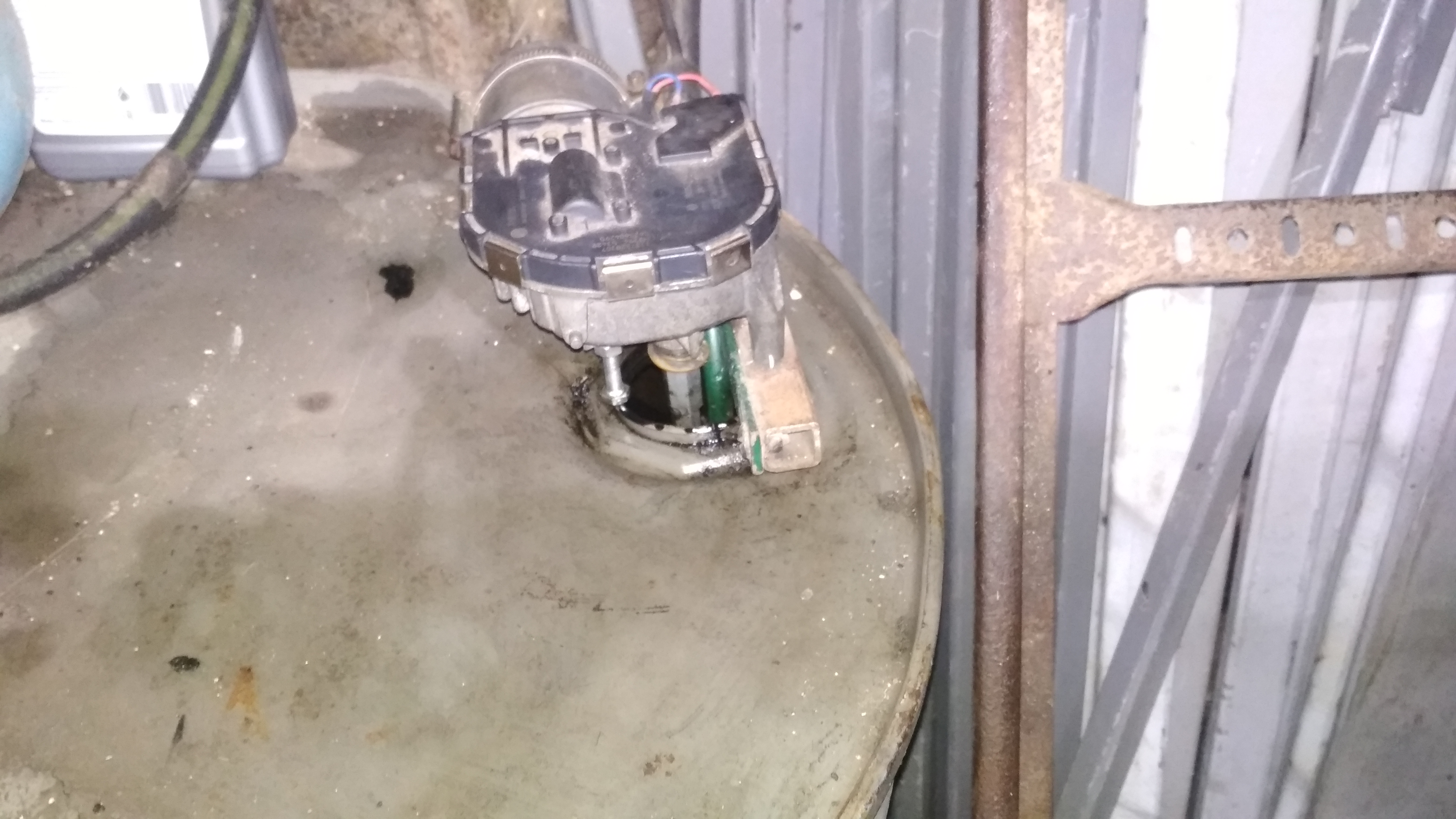

  7. bazele
    Попросили изготовить насос для подачи масла в печь из 200л бочки. За основу взят масленый шестеренчитый насос от мотоцикла Урал и привод от стеклоочистителя заднего стекла, управляемый ШИМ-регулятором.
    https://termoportal.ru/threads/ehle...om-masle-svoimi-rukami.812/page-74#post-53046
    На видио показан момент градуировки шкалы регулятора.

  8. KIM19
    KIM19 Новичок
    6 ноя 2018
    У меня два года пашет в 200 литровой бочке насос от скутера с мотором от дворников от какой-то копейки.

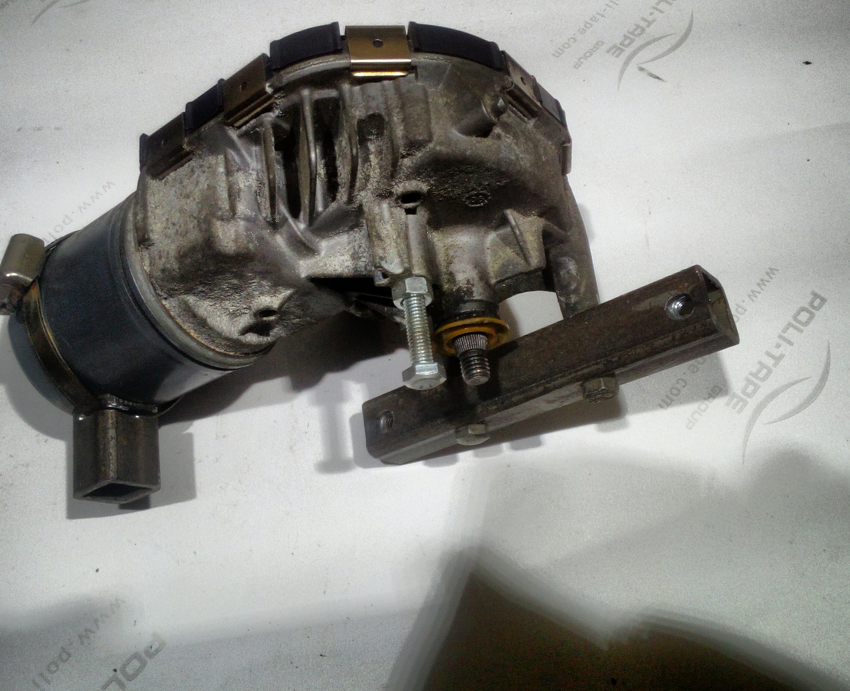

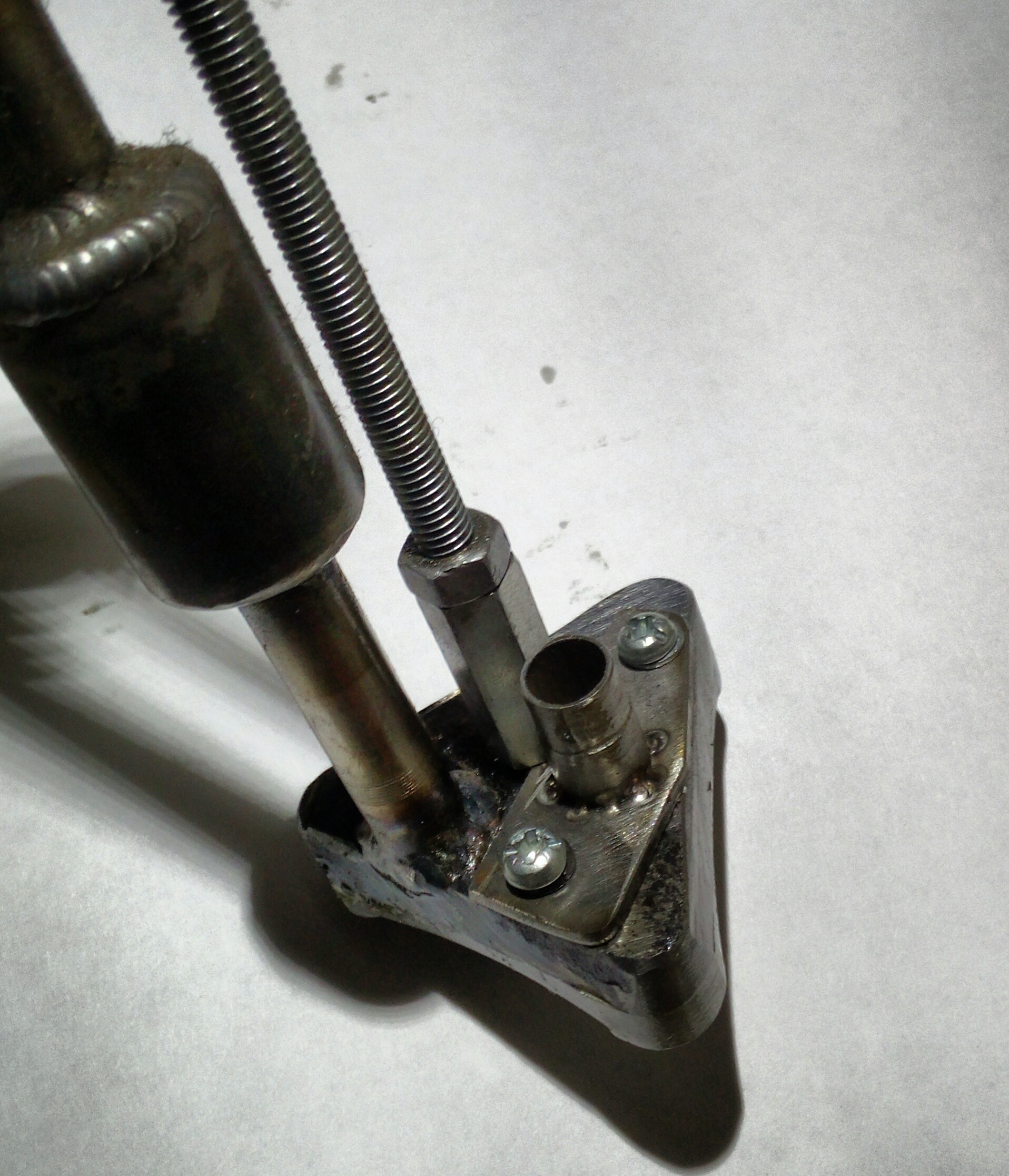

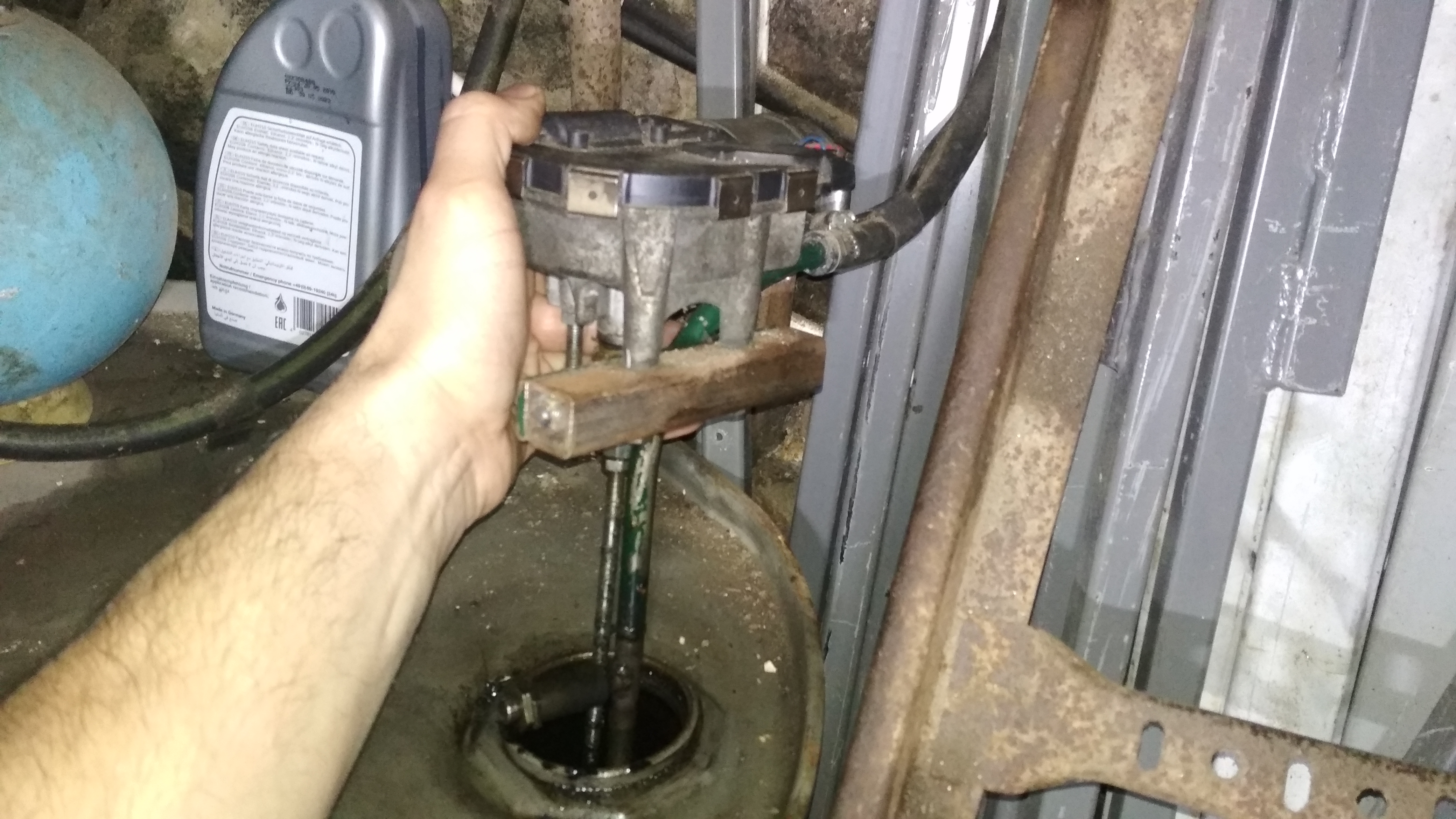

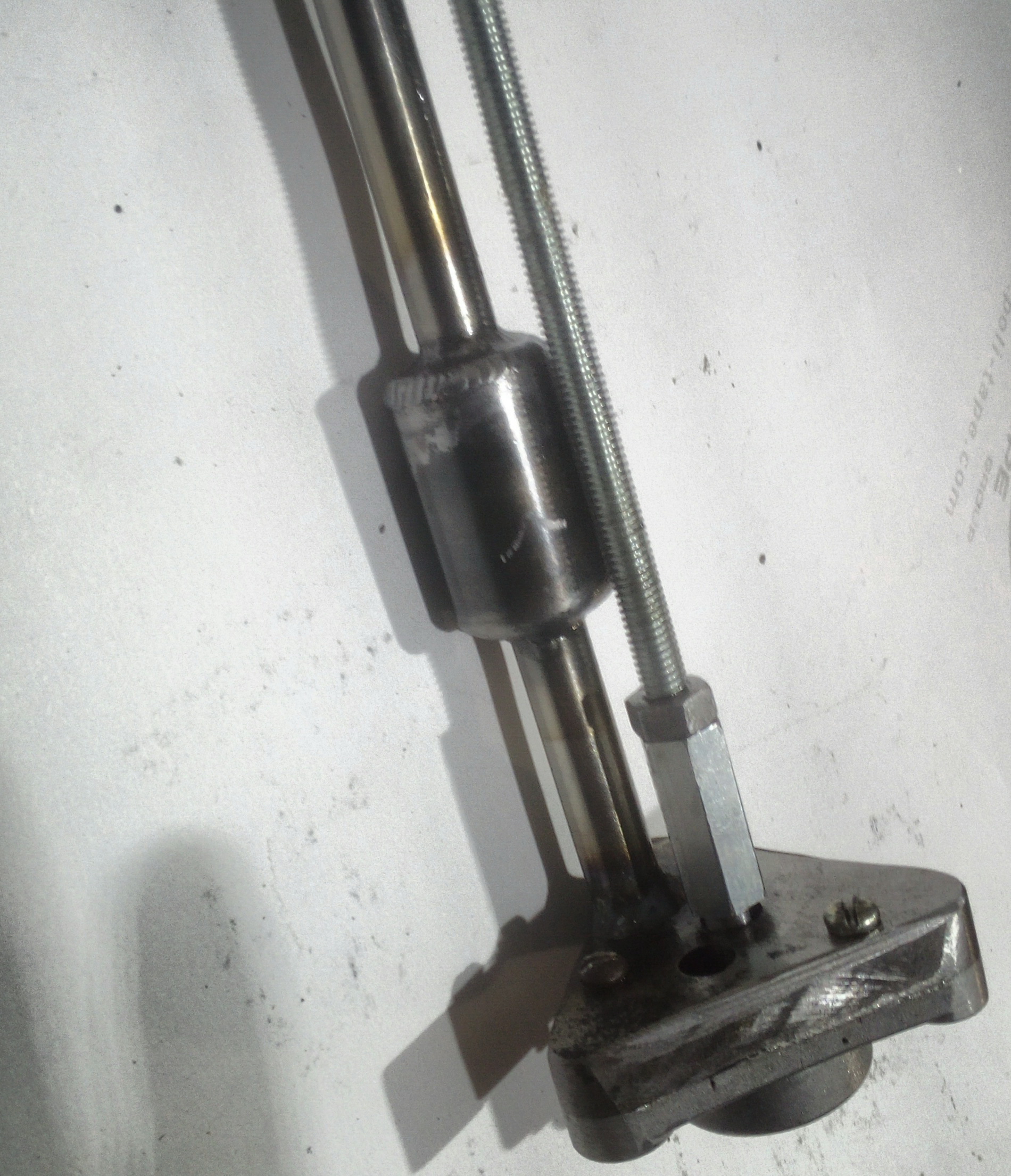

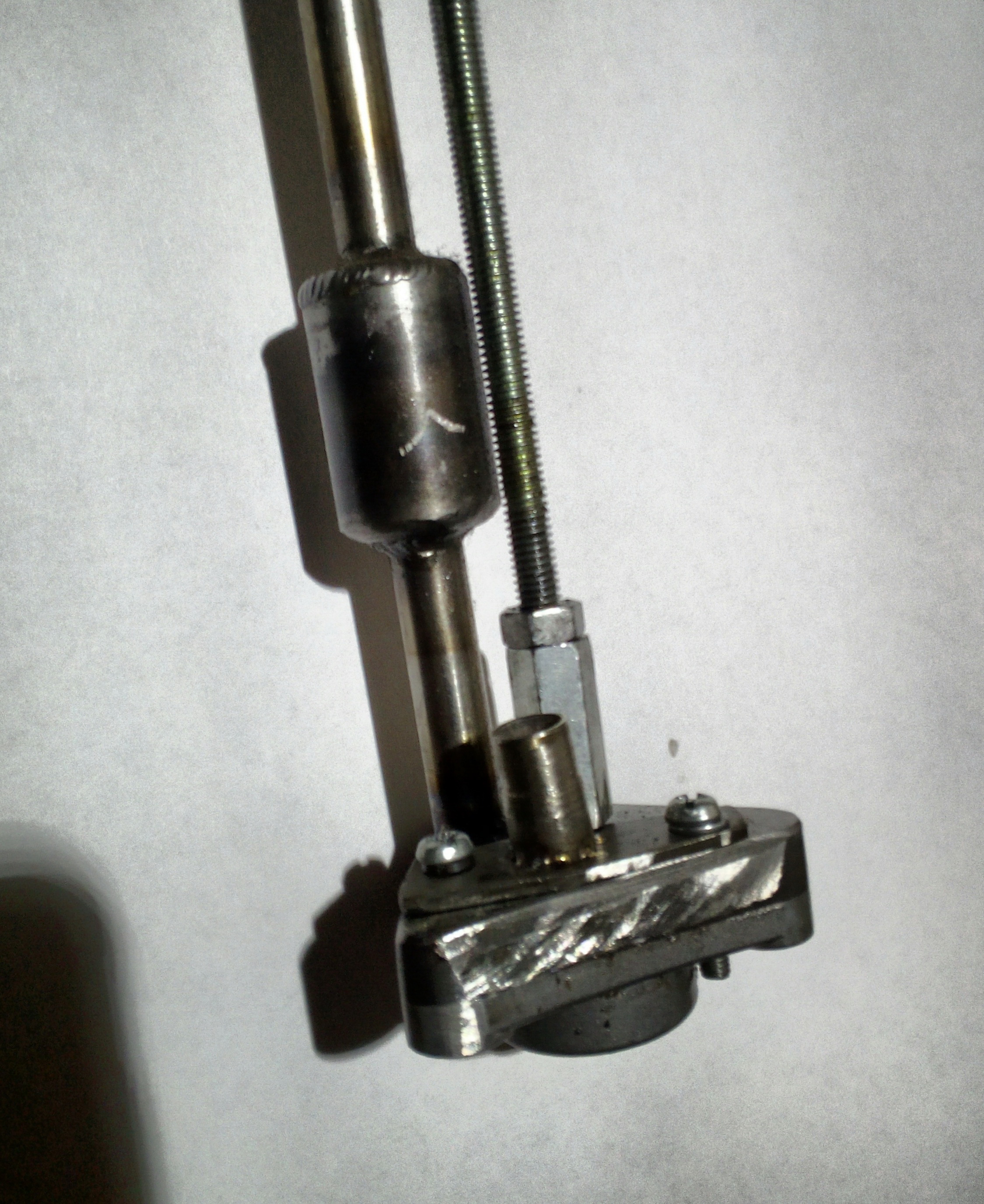

  9. ivankovin

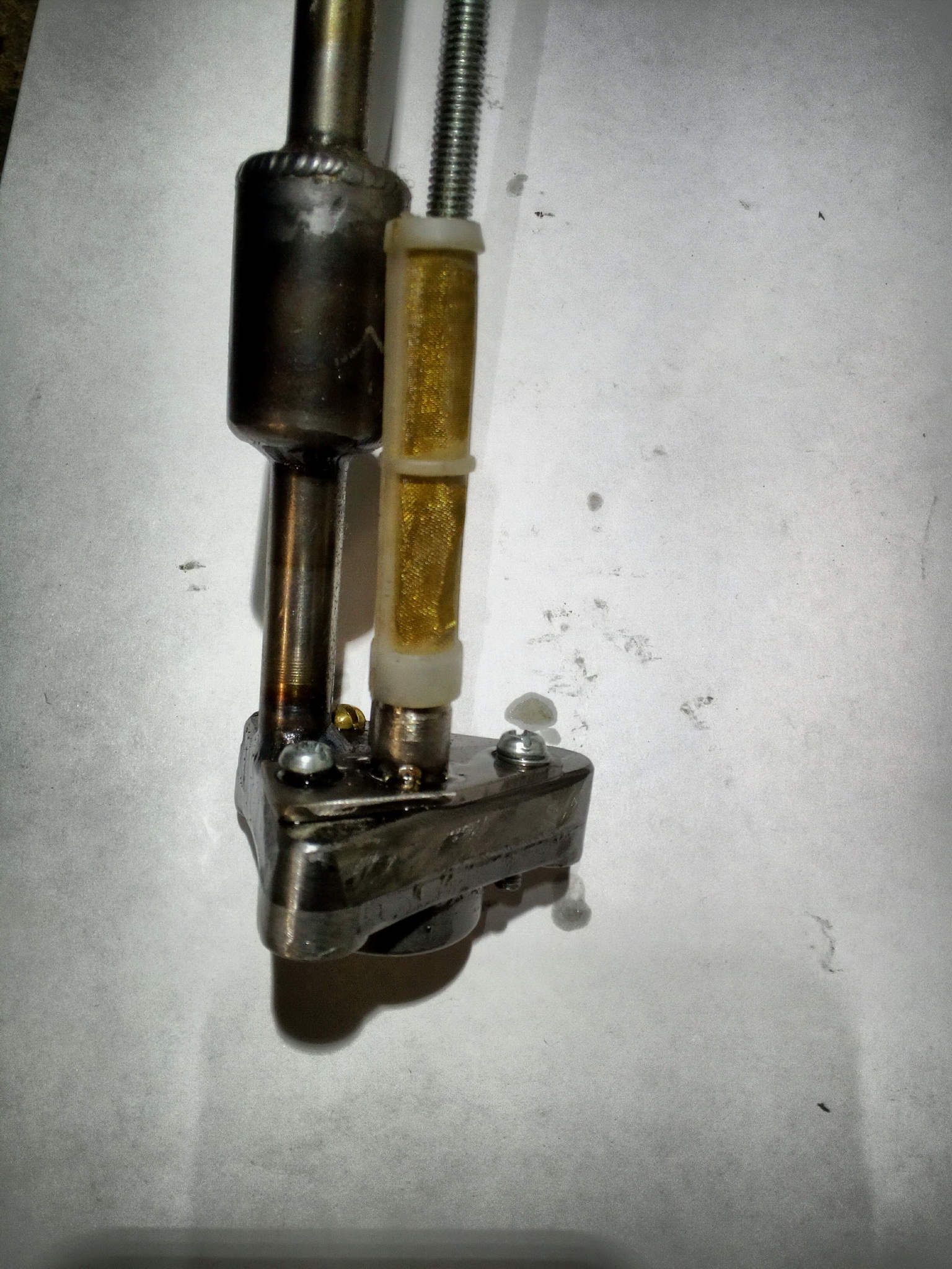

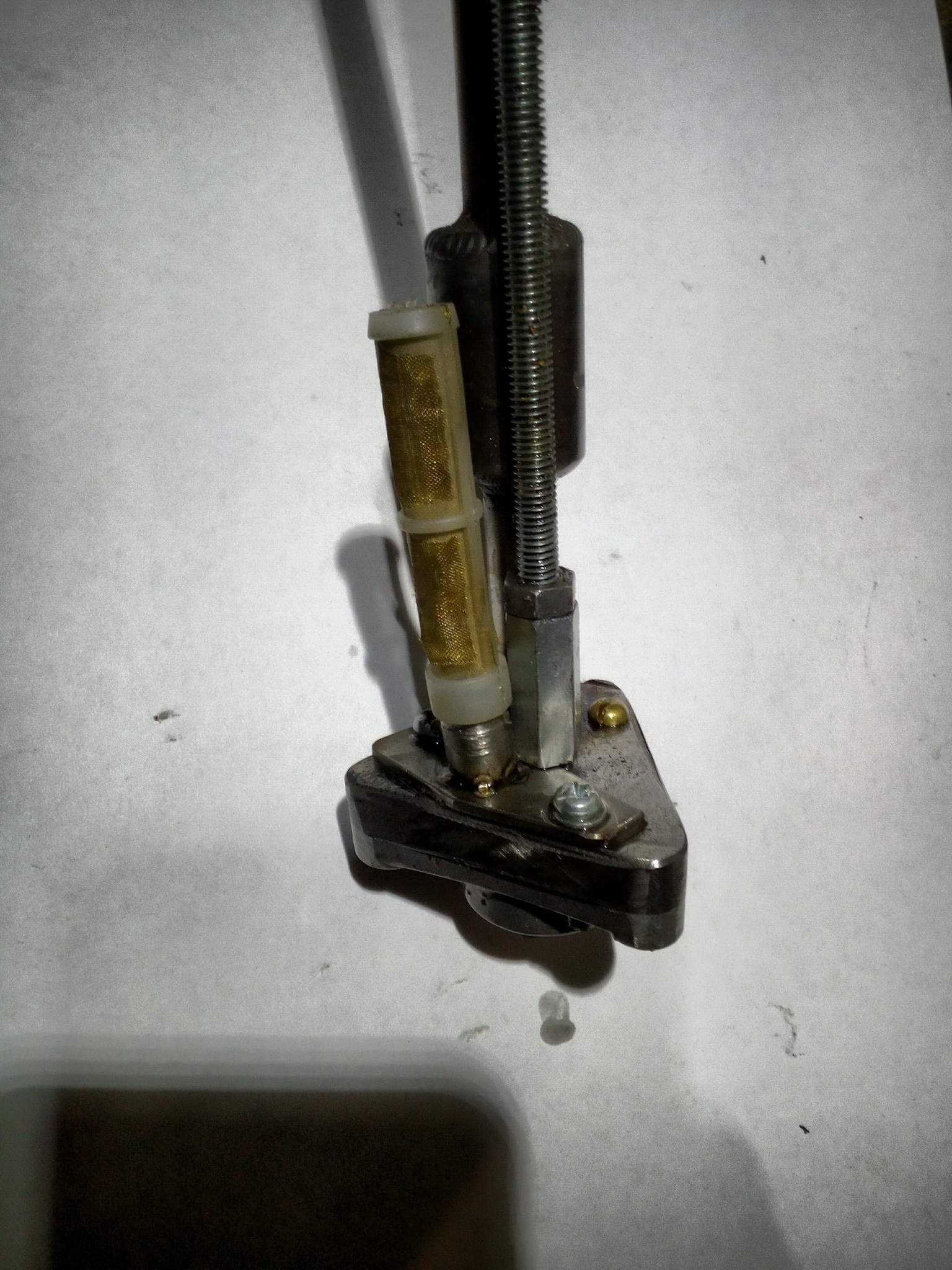

    Чуть поколдовал и получилась изящная конструкция. Подающая нерж. 10мм она же несущая, клапан сброса вверху, обратный снизу, скутерный насос вход и выход с одной стороны(изготовил новую половинку корпуса), фильтр от мото бензокрана Ява. Прокачал 4 бочки, полёт нормальный)

  10. арсентий
    Везёт же кому то -фильтрованное ОМ имеют(судя по фильтрам на насосе):vcool:
    britmila и ivankovin нравится это.
