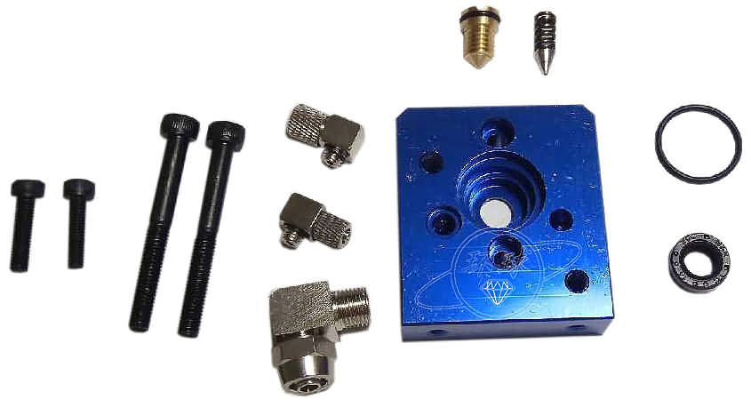

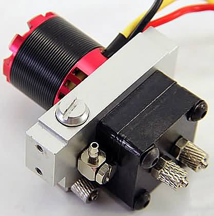

    Раннее, в посте 55874, я выкладывал картинку насоса в сборе, о котором говорил Сергей_K, и если интересно, то выложу еще немного информации.
    Для такого насоса продают готовые переходники-адаптеры, для сопряжения с двигателем. Именно эта модель идет под названием N5065, такой же номер имеет и бесщеточный двигатель, который применяется в моделировании.
    В комплекте идут, алюминиевая пластина, различные сальники, подшипник, манометр, крепежные болты, трубные коннекторы.

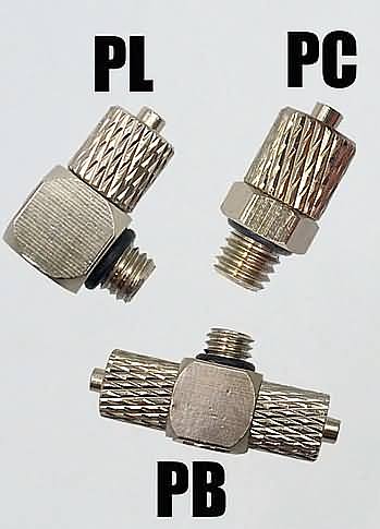

    Трубные коннекторы, могут быть прямые, угловые и проходные.
    Отдельно продаётся и клапан сброса.

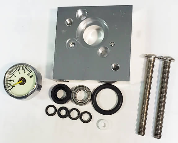

    Такой переходник-адаптер, есть уже со встроенным клапаном сброса, регулирующий давление.

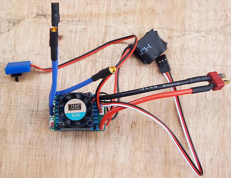

    Повторяю, при покупке модульных конструкций (и не только), для DIY “творчества” китайского производства, они требуют доработки, а иногда и кардинальной. Мало того, они при перевозке, очень часто приходят в плачевном состоянии. 100% такого товара, я разбираю для анализа и профилактики, и почти 90% дорабатываю(модернизирую) или ремонтирую.
    Конечно же, имея измерительные приборы, надо правильно ими пользоваться и уметь на них работать, не говоря о том, что надо читать принципиальные схемы, а так, это, превращается в ненужные безделушки.
    Небольшой обзор.

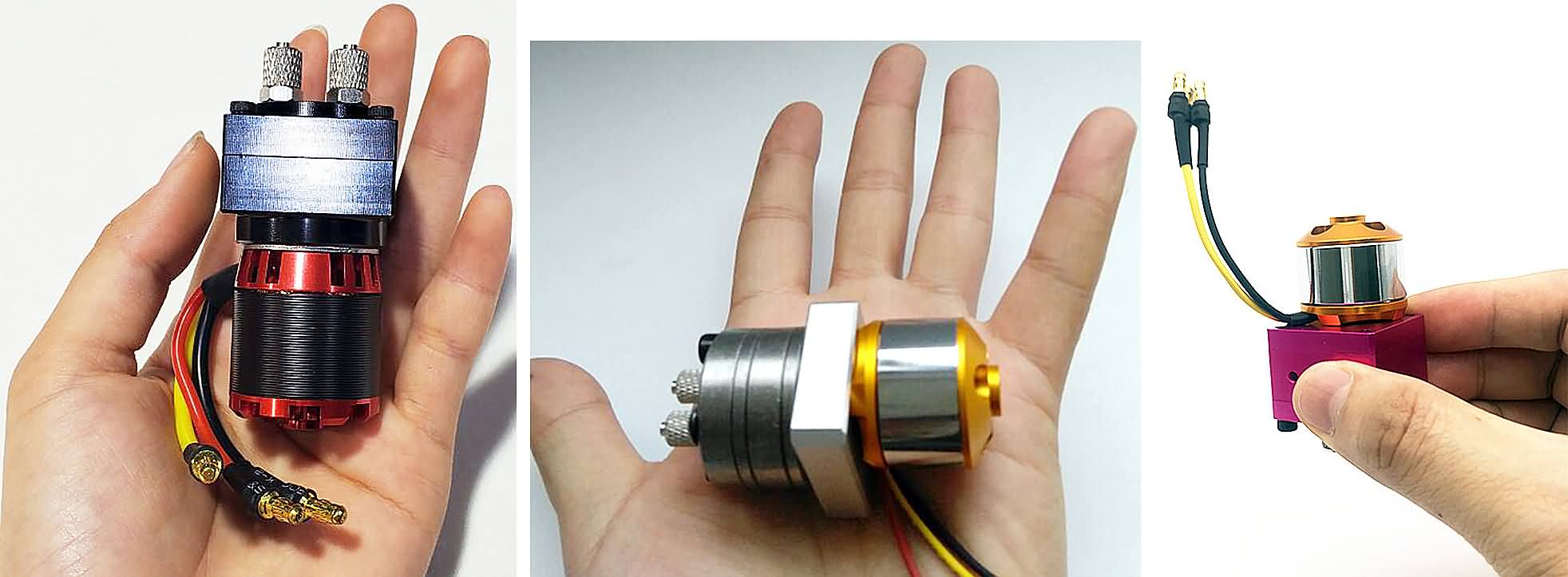

    В моделизме, применяют мини масляные насосы высокого давления в гидравлической системе, с бесщеточными приводами. Давление они создают 3-5МПа, с производительностью 0,16-0,6л/мин и их можно использовать, как самовсасывающие.
    С различными ESC двигателями
    С перепускным клапаном
