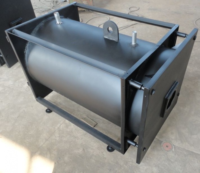

    Здравствуйте уважаемые форумчане!
    Купил горелку Smart burner B-05 . Для нее мне нужно сделать котел. Для этой горелки мне советуют котел как на фотографии внизу. кто знает о конструкции этого котла. Поделитесь информацией. Интересно как внутри устроен этот котел.

    Думаю, что изготовить такой котел будет дороже, чем купить готовый. Предполагаю, что это - горизонтальный жаротрубный котел. Купите котел ЯИК - недорого и надежно.

    Доброго времени суток, marat77!
    Ничего уникального в конструкции указанного котла нет. Это стальной, жаротрубный котел.
    Уверен, что вы не найдете информации по изготовлению данного котла или похожих ( а котлы однотипной конфигурации делает практически любой производитель котельного оборудования) на него.
    Как устроен - посмотрите конструкцию любого стального жаротрубного котла в инструкции от изготовителя.

    Просто я думал у кого-то есть такой котел и может быть поделится хотя бы фотографиями . Хотелось бы узнать хотя бы не точные размеры, но в принципе, что и внутри . Я искал в интернете, но не нашел или плохо искал.

    Просто бери скачивай инструкию на любой жидкотопливный котел, стальной.
    Ну и ваяй!
    Конечно, сложно будет... может правда проще купить?

    Вот несколько фото некоторых теплообменников котлов аналогичных.
    По сути, вам это ничего не даст, если только просто, познакомиться, какие бывают котлы.
