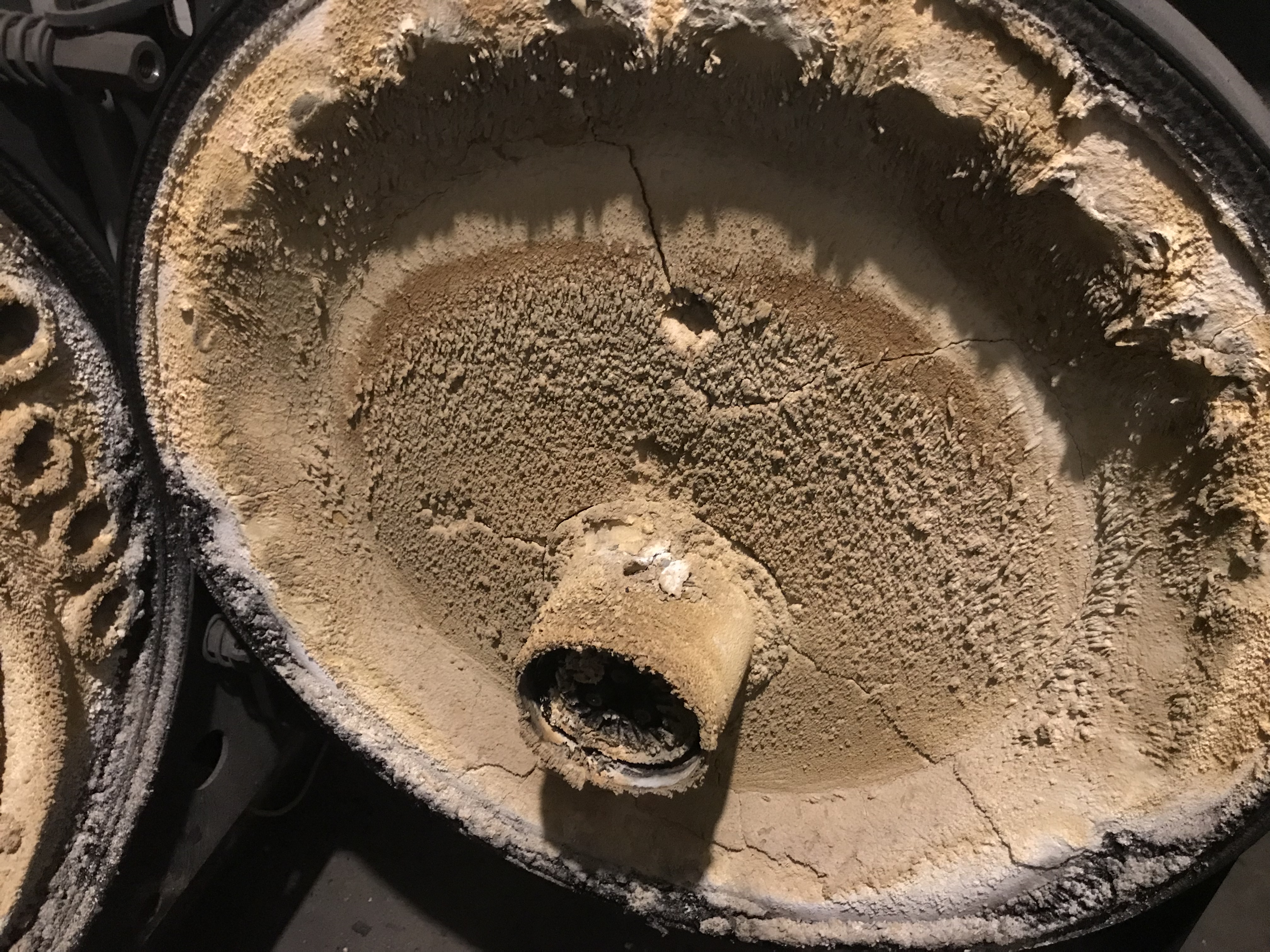

    Два месяца. И были довольны результатом. И дым был белый и горело.
    Поставщик этот пропал, месяц дозвониться не могу...

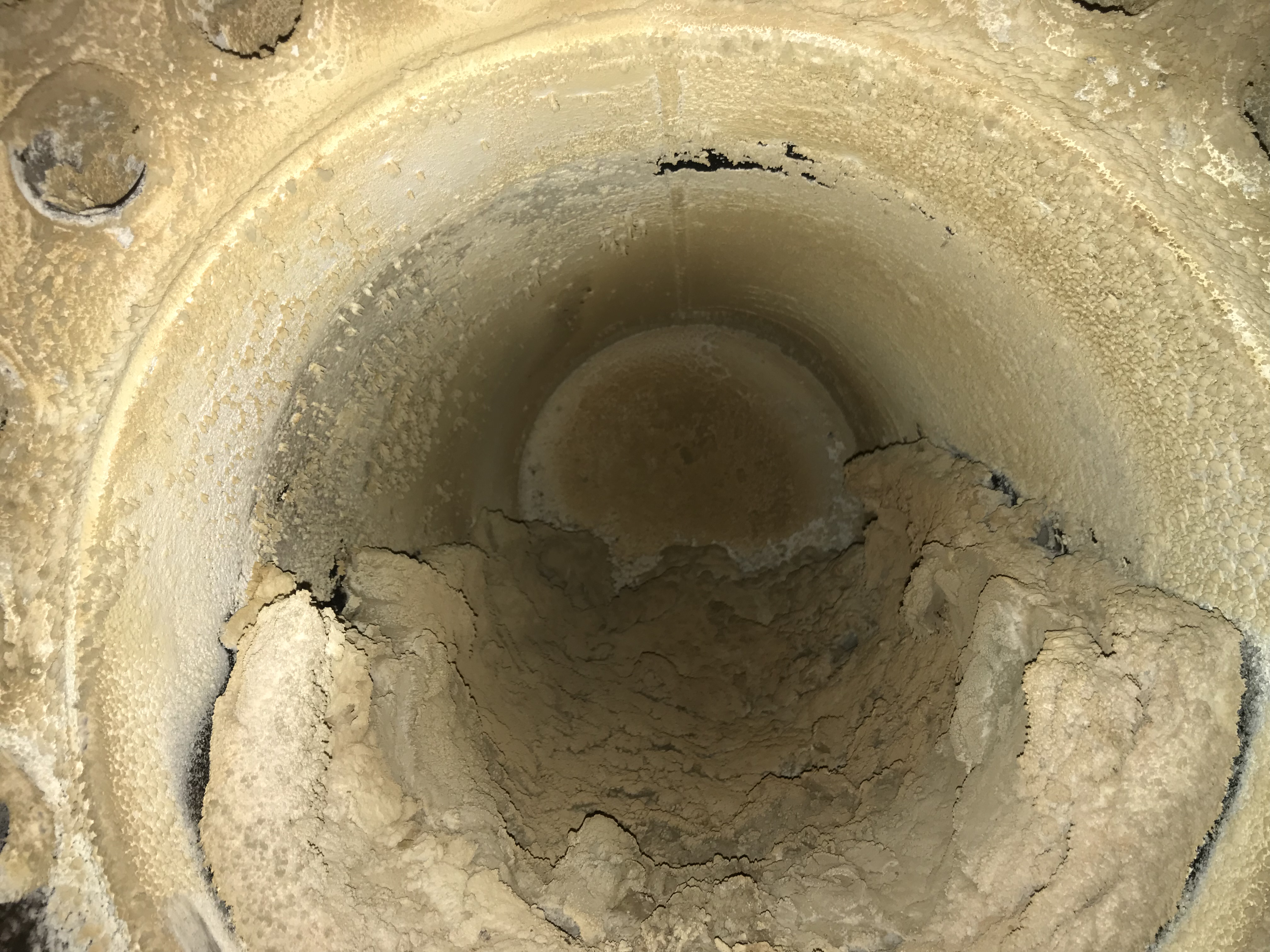

    Не идеал конечно, но раз в две недели такое чистили и были довольны стабильной работой.
  3. revizor
    revizor Постоянный участник
    19 ноя 2016
    95
    Уважаемые эксперты. Вот вопрос. Понятно, что горизонтальный участок нужно убирать, но как? Подскажите...
    Что можно сделать в текущих условиях???

    Все не уйду я никак сегодня из форума!Нарост на носу горелки еще бывает от повышенного давления-читайте как избыточная топливоподача.

    Не помню, писал ли я на эту тему, но мне на 3 фото дымохода не нравится гофра, которая стыкуется в дымоход котла, который работает на отработке. Хуже работает из-за этого оборудование. Вообще сейчас на обычных небольших котельных это редкость. Но встречается.
    По личным наблюдениями, на объектах, где два котла одинаковой мощности, которые работают параллельно (именно работают, а не один пашет как слон, а второй спит и включается на часок в сутки или типа того), общая труба на два котла вполне себе хорошо показывает и на работу оборудования это не влияет в худшую сторону.
    А там, где есть котел на отработке одной мощности и стоит еще параллельно какой-нибудь мелкий (или крупный), по сравнению с основным, котел, или резервный, да еще и не на отработке, так там проблемы работой котла на отработке присутствуют.
    Добавлю также, что многие производители котлов в инструкциях пишут про то, что у котла должен быть свой полноценный дымоход. То есть не рекомендуют два котла в один один дымоход.
    Знающие люди наверняка вам более грамотно объяснят, как правильно этот эффект называется и почему он происходит, не топорным языком типа моего, а на уровне науки (скорость и объем движения дымовых газов, аэродинамика, разное давление и все такое)

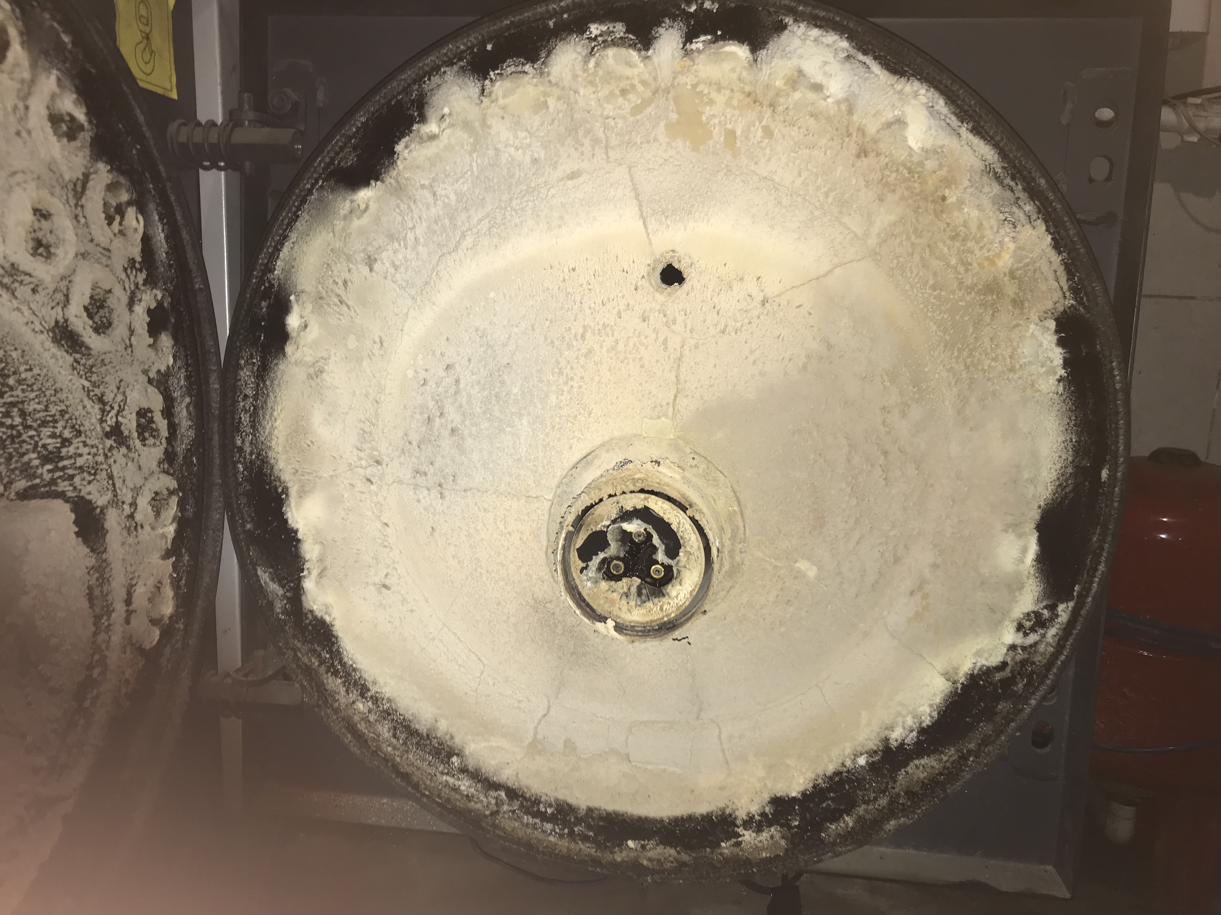

    Хронология событий:
    1. Чистка котла (состояние на стр. 16 - 4 фото).
    2. Приняли 2 тонны в емкость отработки от нового поставщика (сейчас общее кол-во в емкости 4 т.).
    3. Через слив, внизу емкости подали воздух с компрессора перемешав таким образом старую и новую отработку.
    4. Запустили, (убавили как вариант первичку с 0,7 до 0,5 как рекомендовал эд1975 на мой взгляд помогло)
    5. Сутки работает стабильно, горение золотое, яркое без разрывов. Дым на видео:

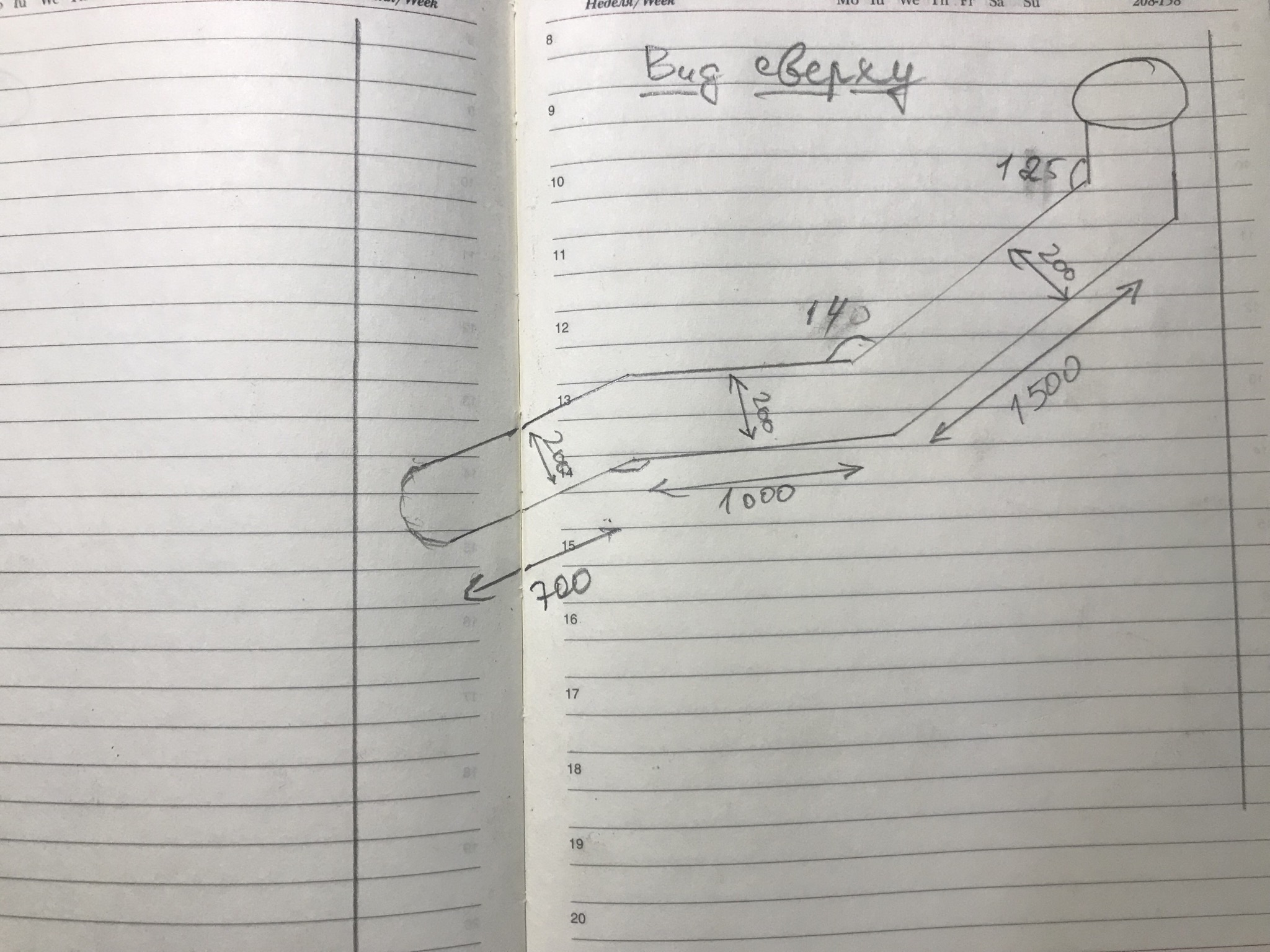

    Все доброго времени суток. Вот примерная схема дымохода в котельной.

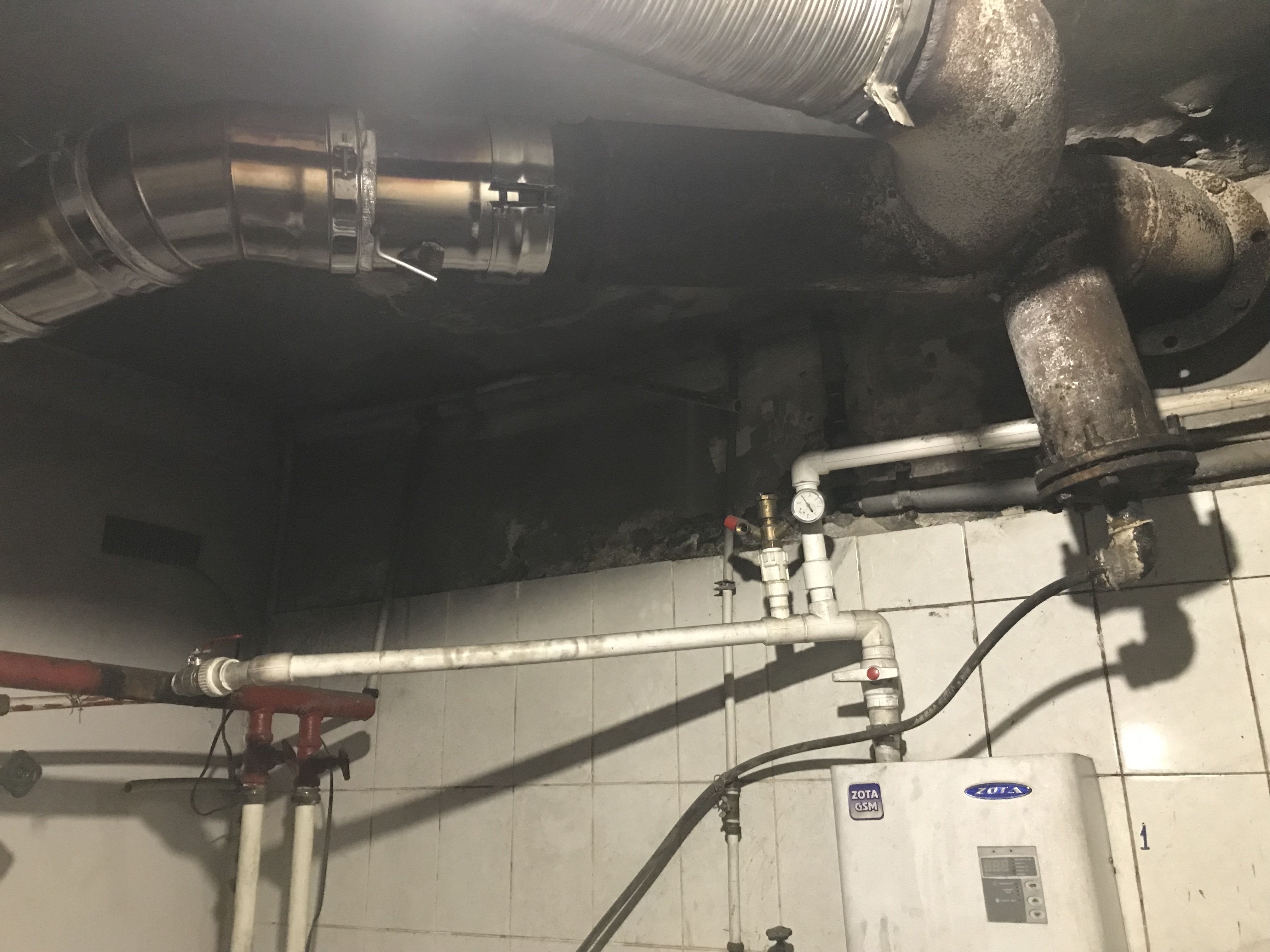

    Фото дымохода

    На фото последовательно:
    1. Вид спереди.
    2. Вид снизу. (3 фото. Ход дымохода над потолком)
    3. Вид сбоку.

    Чертеж это хорошо. Без него как без рук. Имхо, у вас вполне себе нормальная конструкция внутри. Можно конечно чуть улучшить - метр горизонтали чтобы был аналогичен следующему 1,5м колену, но не думаю, что это глобально отразится на работе оборудования.
  15. Grad
    2.676
    140, 150 и тд - это угол (градусы)?

    По дымоходу я присоединюсь к мнению Авангард. Конструкция не идеальная, но идеал редко когда встречается. И глобально страшного я ничего не вижу. Фото и чертежи это замечательно, но в живую бы глянуть.
    Можно поставить вот такую вещь: Регулятор тяги
    Напомните, у вас сколько метров дымоход?
