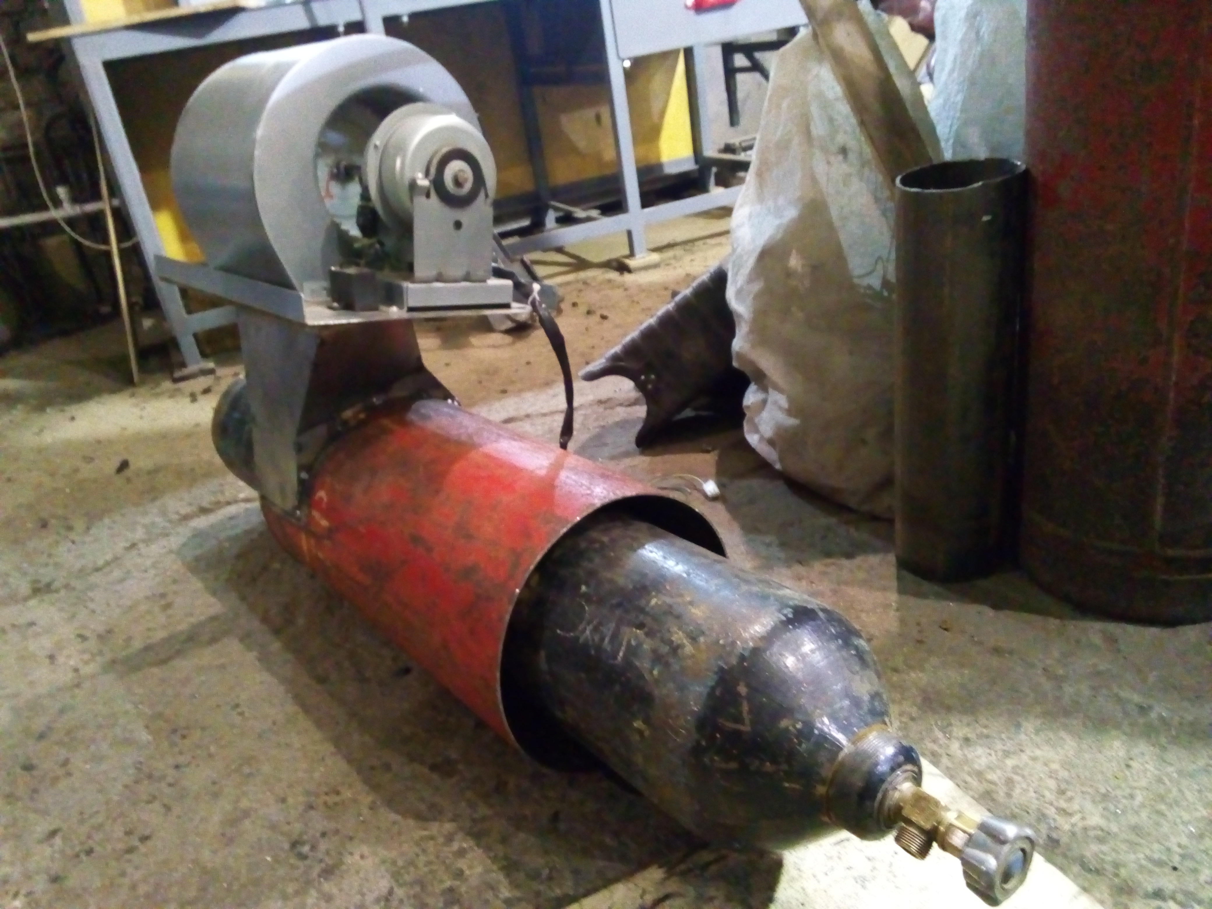

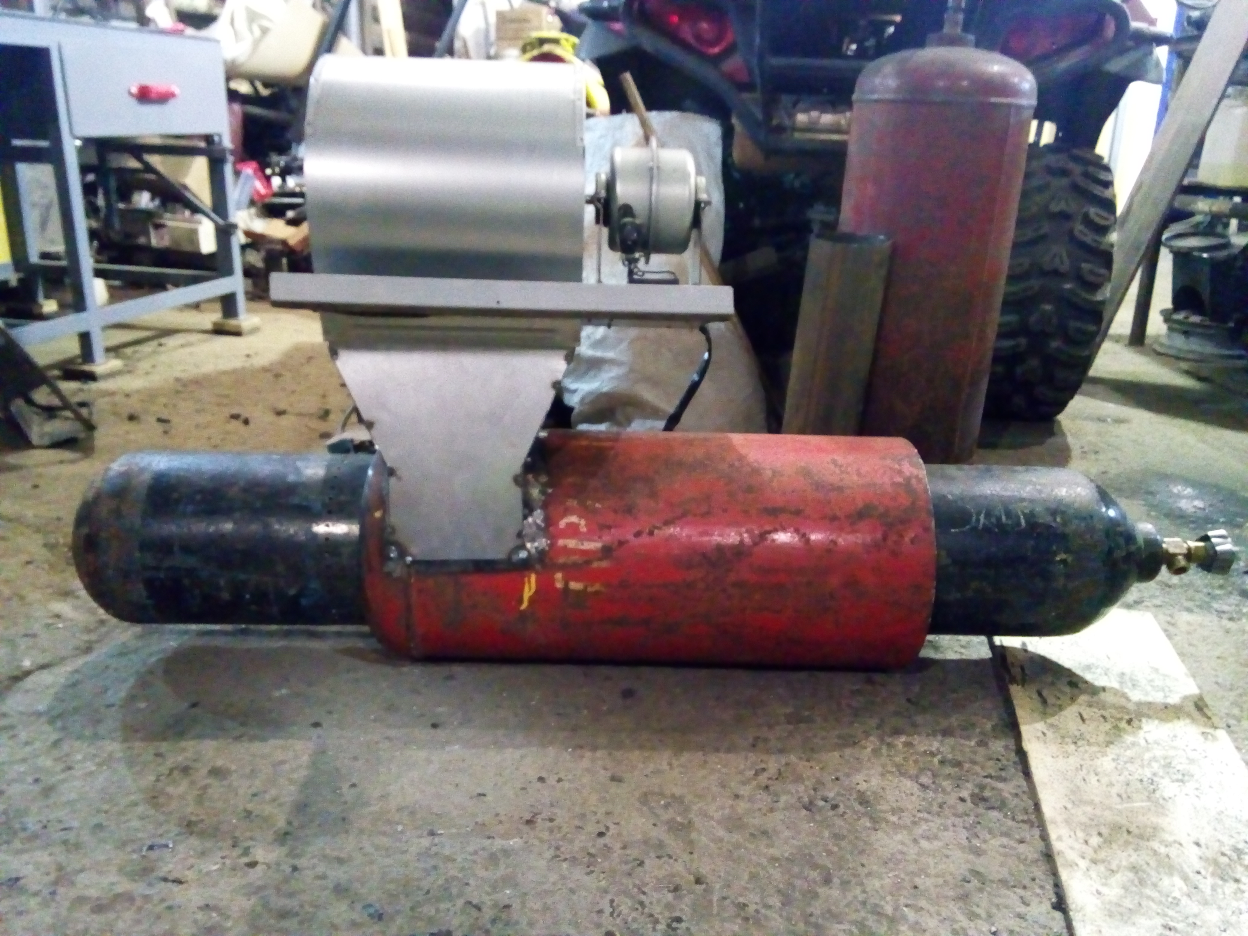

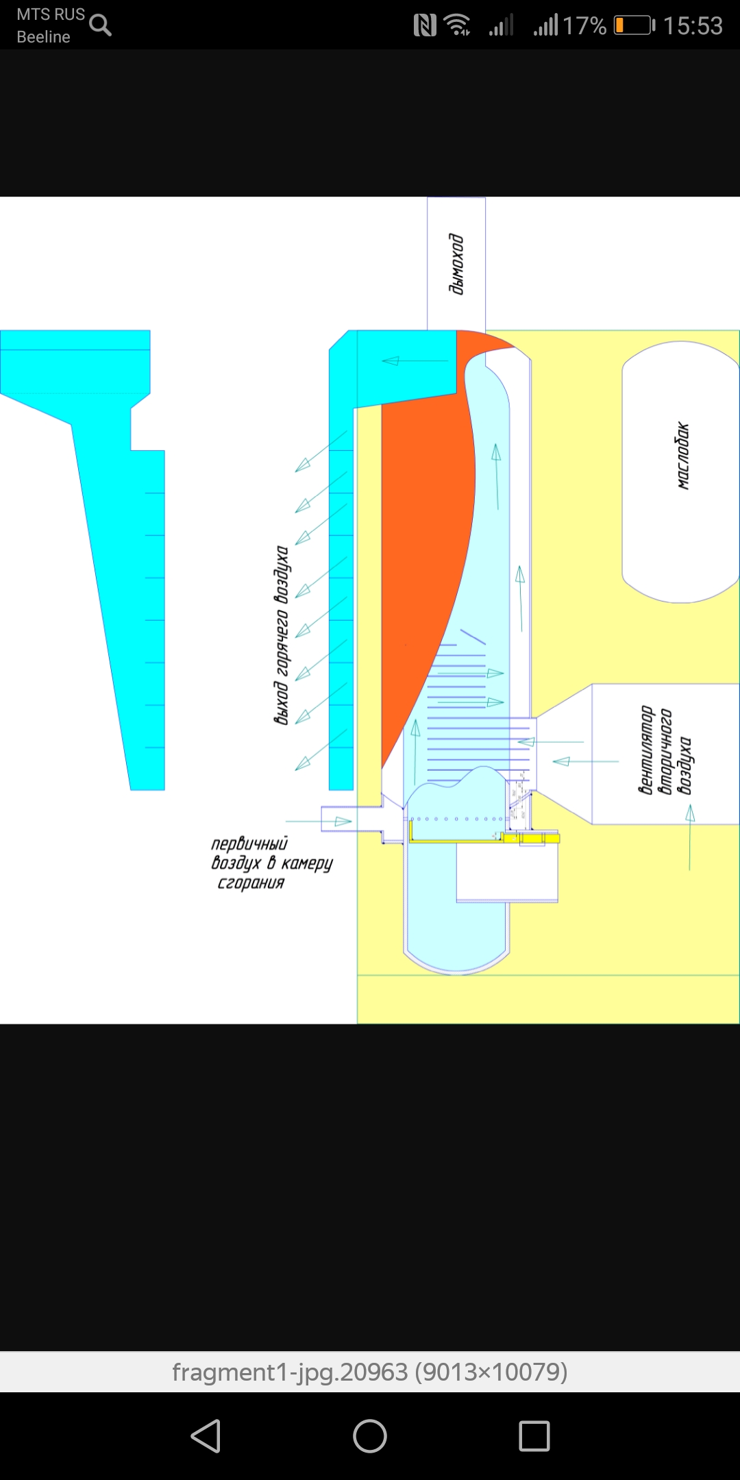

    Мысль возникла, а может горячий воздух через такую гребёнку направить как на фото, расположение входной трубы надува и расположение поддувала не обращать внимание (чисто схематично нарисовано, для понимания). Основной акцент на направление горячего воздуха.
  7. Zaharych
    Zaharych Постоянный участник
    22 ноя 2018
    Это для лучшей теплоотдачи с баллона, тем самым в теории можно добиться минимального расхода масла. Посмотрим на практике....
  8. Ivanyonok
    Вы на входе, с вента на теплообменник, не считали площадь проходного сечения, в самом задушенном месте?
    Не сильно ли просадили напор вента, уменьшив производительность вента, задушенными проходными сечениями и большим количеством поворотов? Это ведёт к лишнему потреблению электричества и уменьшению производительности вента обдува на максимальных оборотах.
    Zaharych и britmila нравится это.
  9. Zaharych
    22 ноя 2018
    Да вроде не задушен, даже чутка больше получилось. Предварительно включал, дует так(на выходе из балона), что чуть шапку с головы не сносит.

  10. Ivanyonok
    На предыдущих фото не увидел вентилятора обдува теплообменника.
    Да, улитка имеет хороший напор - больший, чем у канальников, чем у вентиляторов от холодильного оборудования и от кондиционеров.

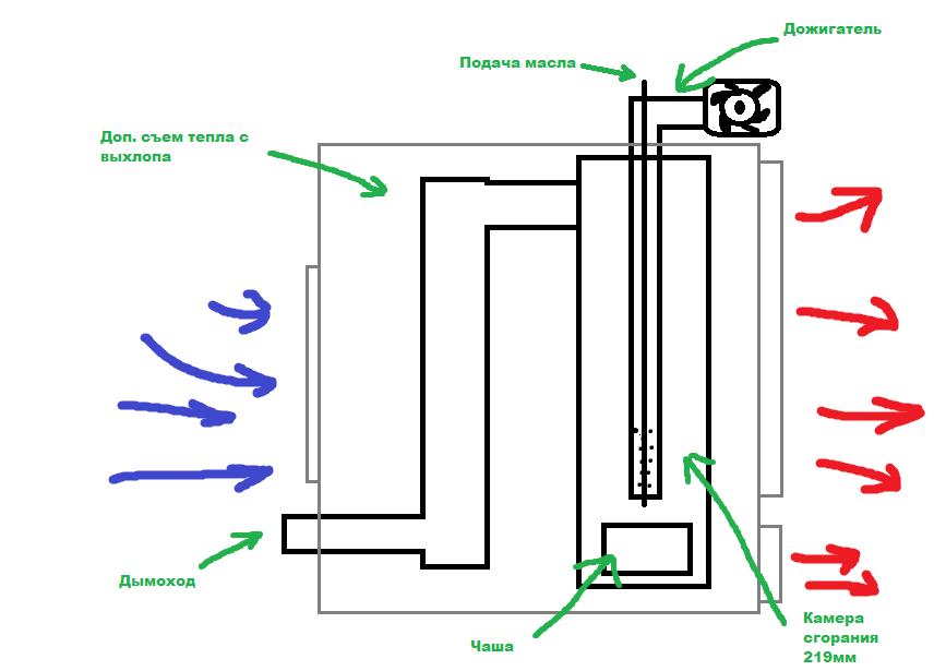

    Всем доброго дня. Имеется метровый кусок трубы диаметром 219мм и стенкой 7 мм. Хочу сделать из нее воздухообогреватель на отработанном масле. Полистал форум, посмотрел разные видел, понял что лучше сделать так называемый двухоборотный, т.е снять тепло еще и с выхлопа.
    Набросал некоторую схему.
    Являются некоторые вопросы на которые нашел много мнений, но вот более-менее единого собрать не смог.
    Имею гараж площадью около 30м2(4х7.5м), высота потолка 2.5м, что получается 75 кубометров объема. С трех сторон соседские гаражи, в гараж хожу часто, но не всегда на длительное время, поэтому быстрота выхода на режим тоже является главным критерием. Так же хотелось бы получить печь с расходом 0.5-2литра в час, если это возможно.
    Итак вопросы которые возникли:
    - Так как камера сгорания из 219 трубы, какой она должна быть высотой? И каким диаметром должен быть дожигатель? Подойдет ли труба с наруж. диаметром 57мм? Или этого мало?
    - Каким диаметром должен быть дымоход? 133мм или меньше?
    - Та часть(не знаю как ее правильно обозвать) где будет доп. съем тепла с выхлопа, достаточно ее выполнить из одиночной трубы или лучше сделать несколько труб меньшего диаметра в закрытом корпусе?
    Ребята выручайте
