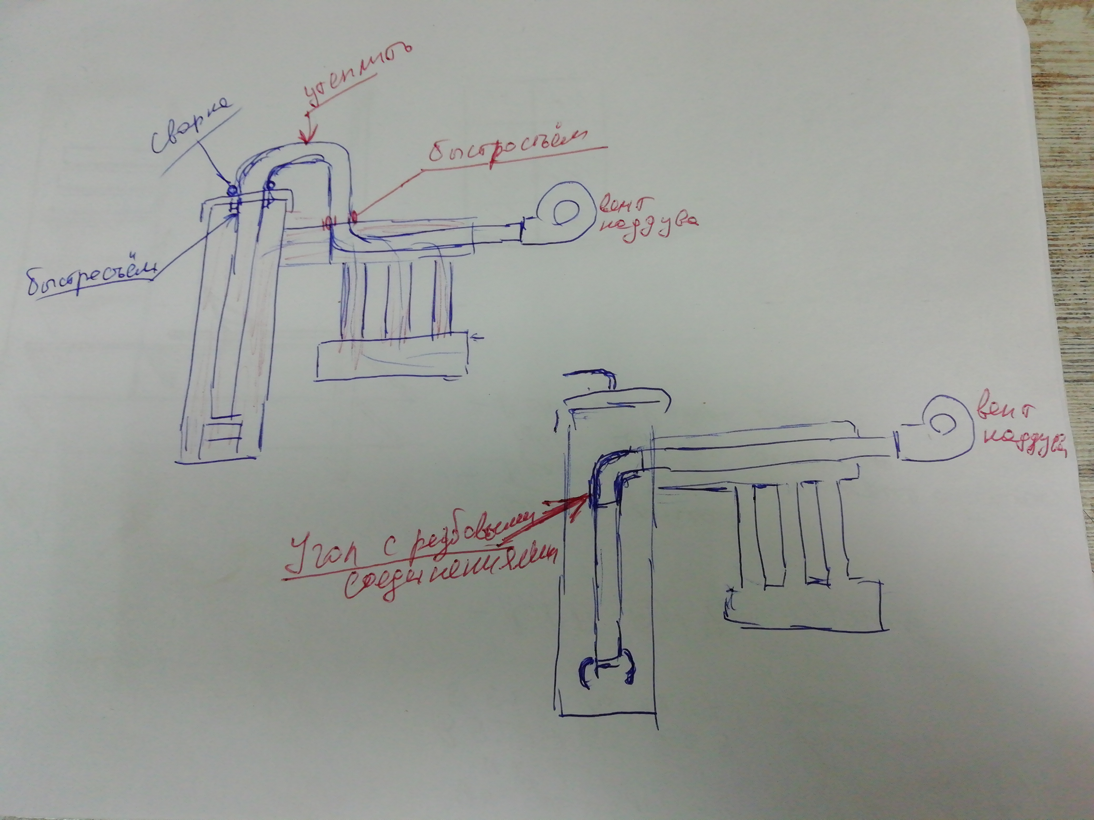

  5. Ivanyonok
  6. Ivanyonok
    Пара вариантов подогрева поступаемого в калорифер воздуха (мне инпонирует вариант от ув. Уазз), в любых случаях, подогрев воздуха подаваемого в печь производиться в засчёт тепла отработанных выхлопных газов:

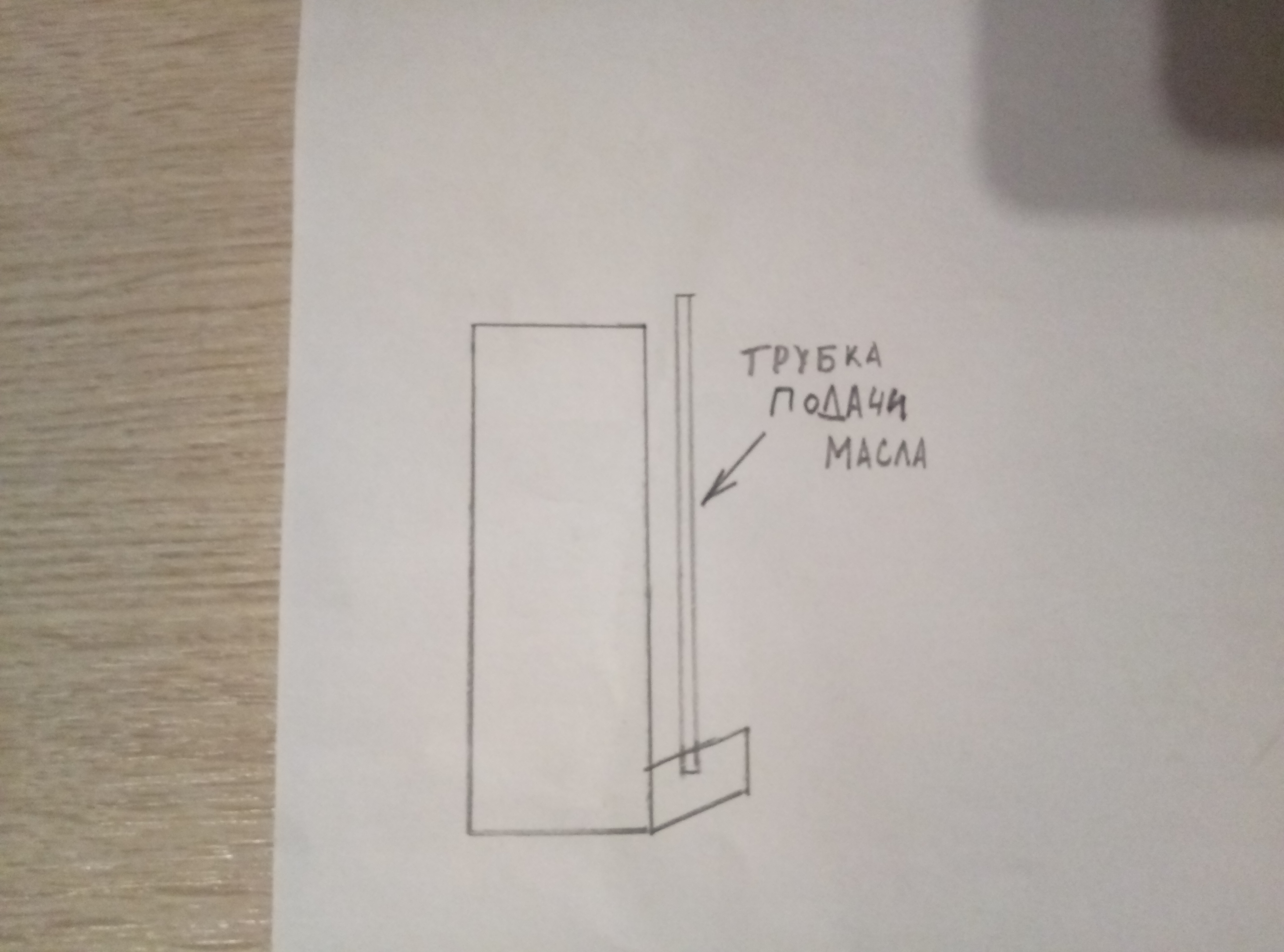

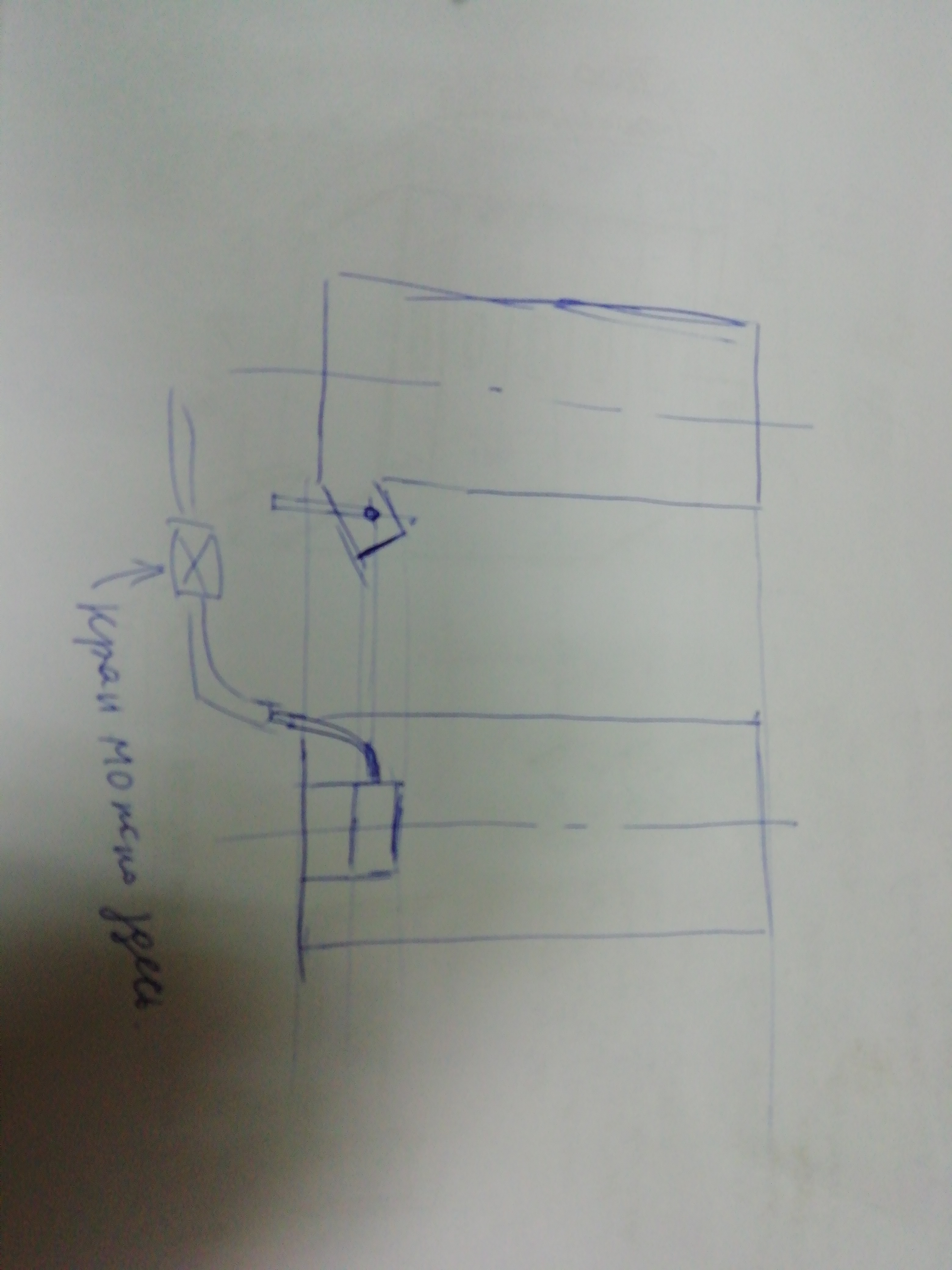

    Так как сбоку места особо нет, сделаю вот так примерно:
    Трубка маслоподачи из 15 трубы со стенкой 2.8мм, вварена в шахту лючка сверху, масло стекая по наклону шахты лючка будет попадать непосредственно в камеру сгорания.
    У меня печь расположена так что, вентилятор, как вы нарисовали у меня расположить негде, так как там стена и выход дымохода.

    На лючке место есть, но места для печи не так много, и выступающих мест быть не должно, так как можно задеть загоняю машину.
    В чем разница если подача масла будет не с боковой стороны шахты лючка, а сверху?
    Как я уже нарисовал трубка масло подачи будет выходить вверх печи, а там уже будет присоединяться шланг с маслонасосом.
    Медные трубы особого доверия не вызывают, да и к 15 трубе проще подсоединить маслобензостойкий шланг.

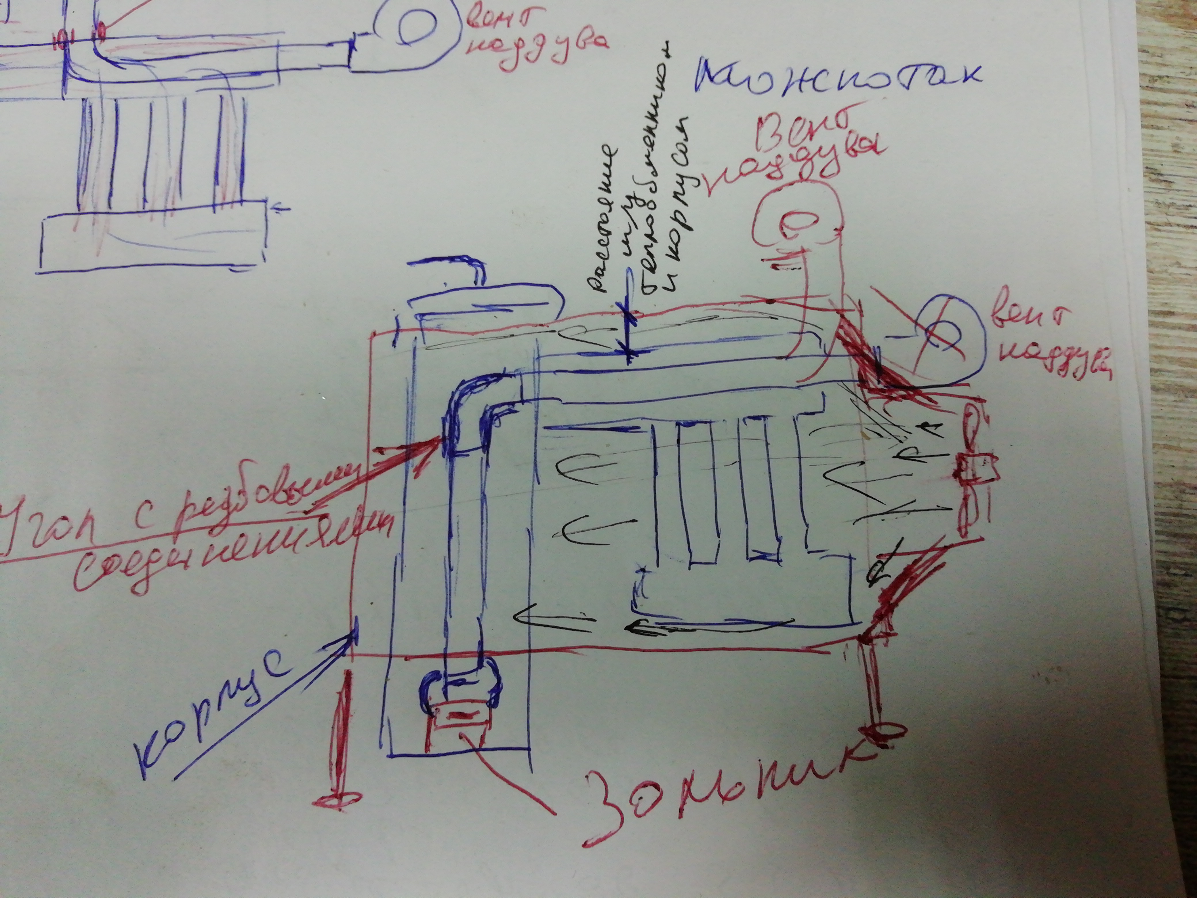

  12. Ivanyonok
    Добрый вечер.
    Я наверное бы, вывел зольник из зоны обдува, но это моё субъективное мнение.
    Вент наддува можно и вверх задрать, но он не мешает и позади, если он установлен над вентилятором обдува теплообменника. Вент обдува теплообменника не устанавливается вплотную к теплообменнику, а устанавливается на расстоянии от теплообменника (на моём калорифере от крыльчатки до теплообменника примерно 300 мм). Этот момент не пропустите!
    Ещё один момент - чем меньше лючок (зольник) и короче, тем лучше! Ещё по этой причине бы вывел первичную камеру печи ниже корпуса калорифера. Утеплять ничего не надо, по первичной камере горения в печи.
  13. bazele

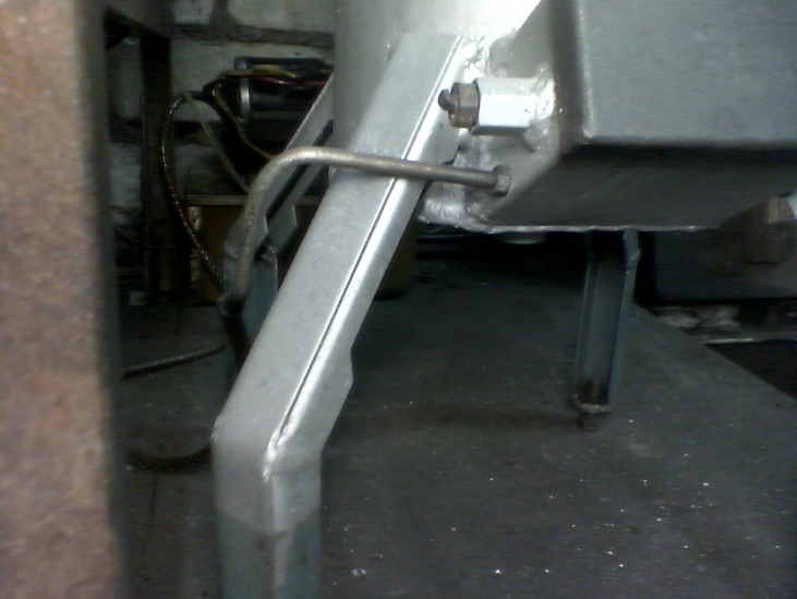

    У меня в гараже места для печки не так уж и много, однако все поместилось и при боковой подаче ни чего не выступает.
    В чем плоха верхняя подача, я уже обьяснил, если вы внимательно прочитали.
    Проходя вдоль корпуса печи маслопадающая трубка очень сильно нагреется и стекающее по стенке масло тупо закоксуется.
    Впрочем делайте как считаете нужным.
    RmKKK и Ivanyonok нравится это.

    Благодарю за столь детальное изображение, теперь что касается подачи масла все предельно ясно, действительно трубка уложена компактно, насколько я понял достаточно небольшой длинны трубки, чтобы "отойти" от печи, а дальше уже шланг по полу?

    Хуже не будет, утеплять тоже не надо камеру первичного горения. Рассматриваю вариант: с утра почистили печь через зольник и затопили, вечером продули камеру первичного горения, остудили калорифер и выключили питание на калорифер.
    [UOTE="RmKKK, post: 51405, member: 36527"]Судя по вашей схеме место между дном печи и дожигателем, должно быть определенного размера, а не просто на глаз? [/QUOTE]

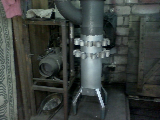

    Все расстояния строго подобраны опытным путём - все их выкладывал ув. alexx_. Я рассматриваю только вариант дожигателя с завихрителями без регулировочной подачи ПВ, с подогревом ПВ и ВВ, и с подачей масла через зольник. Выше я Вам пояснял почему желательно изготовить именно так
    Если не отговорю Вас от регулировочного ПВ, то вот Вам настройки: 3 отв-я d3мм с торца дожигателя + регулировочный ПВ через полдюймовую трубу. ВВ 6 рядов по 6 отв-ий в шахматном порядке, от торца дожигателя до первого ряда 10 мм, между остальными рядами по 40...50 мм. В данном случае от дга печи до первого ряда отверстий дожигателя 90...100 мм.
    Этот вариант дожигателя будет значительно хуже, но печь работать будет!!!
    Да.
    Я использую прозрачные ПВХ трубки с внутренними диаметрами от шести до восьми милиметров. Их можно натянуть на большие диаметры штуцеров, при их разогреве. Металические с наружним d8... 10мм.
    Давайте начнём с дымохода: я так понял, что в Вашем помещении дымоход 133 мм и он проходит через стену, тоесть имеет 2 поворота под 90°??? Смотрите, мой опыт таков: у моего калорифера дымоход имеет d 133 мм, в данный момент высота над калорифером 4 метра. Пробовал калорифер переносить в соседний гараж, проводя дымоход через стену - он перестал работать полноценно, задыхался от отработанных газов, которые начали прорываться сквозь неплотности лючка, крышки, тоесть в калорифере создалось положительное давление. Это может привести к негативным последствиям со здоровьем! Наша задача заключается в том, чтобы установить такой дымоход, чтобы он создавал внутри печи отрицательное давление. Так вот, дымоход нараращивал до 6 метров в высоту, с переходом на диаметр 150 мм, это не помогло. Как только вернул калорифер на место, дымоход строго прямо вертикально, уменьшил высоту дымохода до 4х метров и д133мм, калорифер заработал отлично. Так вот о чем я: наш теплообменник со своим вторым обротом и так душит возможности дымохода, так что пепеделывайте дымоход через потолок, такая тонкость с калорифером с таким типом теплообменника.
    - соедините основную трубу печи с теплообменником прямоугольным сечением канала, на расширение от жаровой трубы до теплообменника на его ширину.
    Смотреть по компановке, закрываете ли вы верхнюю часть теплообменника корпусом или нет. У себя я не закрывал, сушу на верхней части теплообменника электроды.
    - Корпус подгоняется под компановку калорифера в целом.
    - все проходные сечения теплообменника, начиная с ввхода жаровой трубы не должны быть менее площади сечения диаметра дымохода! Это очень важный момент!!!
    Ещё момент: например мы выбрали вентилятор обдува 250 мм канальный. Он имеет проходное сечение 49000 мм квадратных. Тоесть проходные сечения обдува теплообменника не должны имееть меньшую площадь, чтобы не сильно задушить вент (опять же ресурс вента и экономия эл. энергии).
    RmKKK и britmila нравится это.

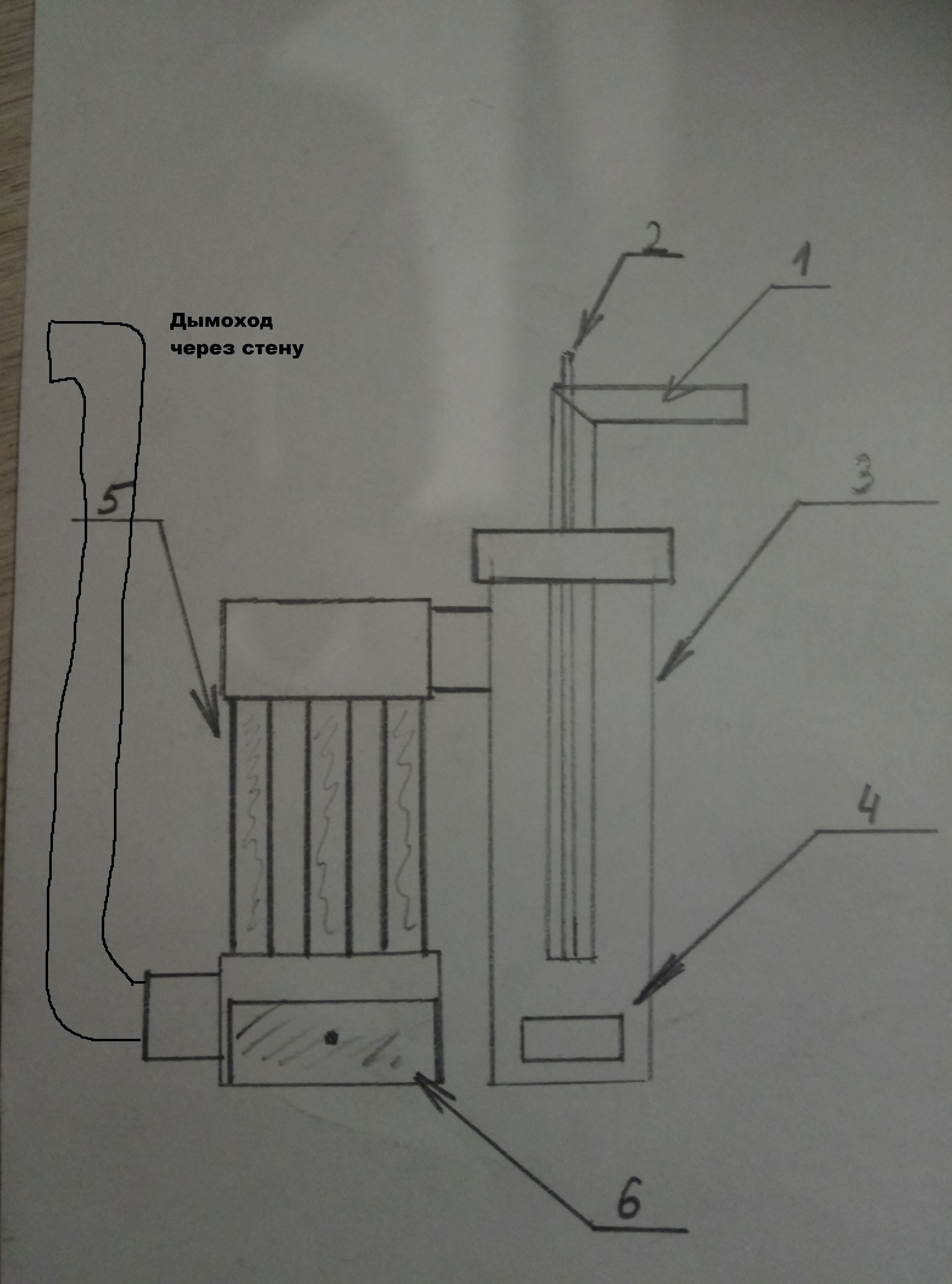

    Также учитывая все советы нарисовал схему печи:
    1. Корпус. Но скорей всего он будет до начала лючка, а не до днища. Т.е зольник будет вне корпуса.
    2. Камера сгорания
    3. Подача масла через зольник
    4. Дожигатель
    5. Трубы теплообменника, соответственно будут короче, как как высота корпуса будет меньше.
    6. Корпус теплообменника
    7. Труба дымохода
    8. Место для вентилятора обдува
    9. Место для вентилятора надува
    10.Зольник
    В принципе все более менее понятно, но теперь проблема кроется в дымоходе, так как дымоход проходит через стену. Поэтому это скорее всего не окончательный вариант. В том случае если придется изменять теплообменник или вовсе отказываться от него.
