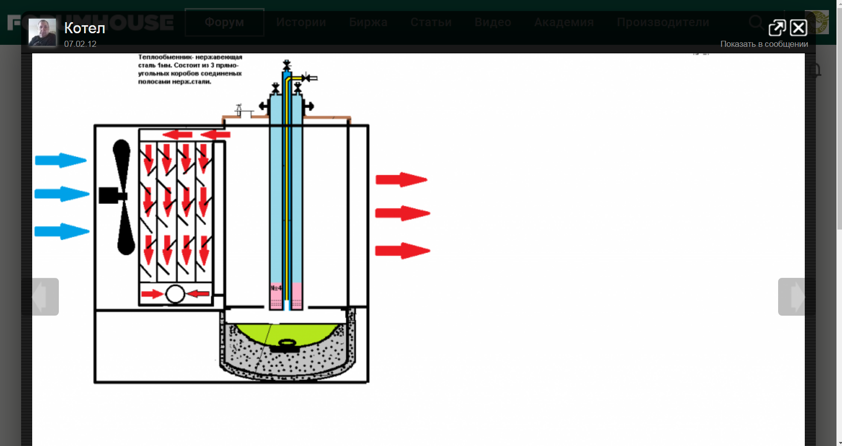

  4. Ivanyonok
    Здравствуйте ув. Прохожий.
    Лень искать, по новой перелопачивать форум, но схему калорифера с теплообменником из дипломатов первым выложил кнв 123, потом её повторили ф88888, Наиль, мика115 и т.д.
    Рекомендую ознакомиться с конструкциями рекуператоров, например тот же пластинчатый, чтобы сомневаться что это именно рекуператор
    Всё именно так и есть :) , даже в случае с теплообменником калорифера по схеме кнв123 (теплообменник с дипломатами) . Не верите?))))

  13. Ivanyonok
    Приточно-вытяжная вентиляция с рекуперацией тепла своими руками
    На моём калорифере установлен теплообменник как на фото ниже, только из трех дипломатов иначе сильный конденсат. Тоесть работает на съём тепла с дымовых газов по принципу пластинчатого рекупиратора.
    Поясните, что не верно в моём утверждении.

  15. Prohozii
    Обратите внимание на дату опубликования рисунка, а вот уже готовая пушка.(причем уже не первая) https://termoportal.ru/threads/pechi-na-otrabotannom-masle-svoimi-rukami.97/page-122#post-14202
    Вы не в том видите принцип.:wink:
    Да, в воздушных и газовых рекуператорах есть пластина(теплообменник), но там два встречных потока газов работающих в общей системе. В Вашем случае нет общей системы. Вот тут есть рекуперация, т.к., теплый воздух подогретый дымовыми газами возвращается обратно в печь выполняя полезную работу именно по функционированию этой печи [​IMG]https://termoportal.ru/media/img-0461.189/
