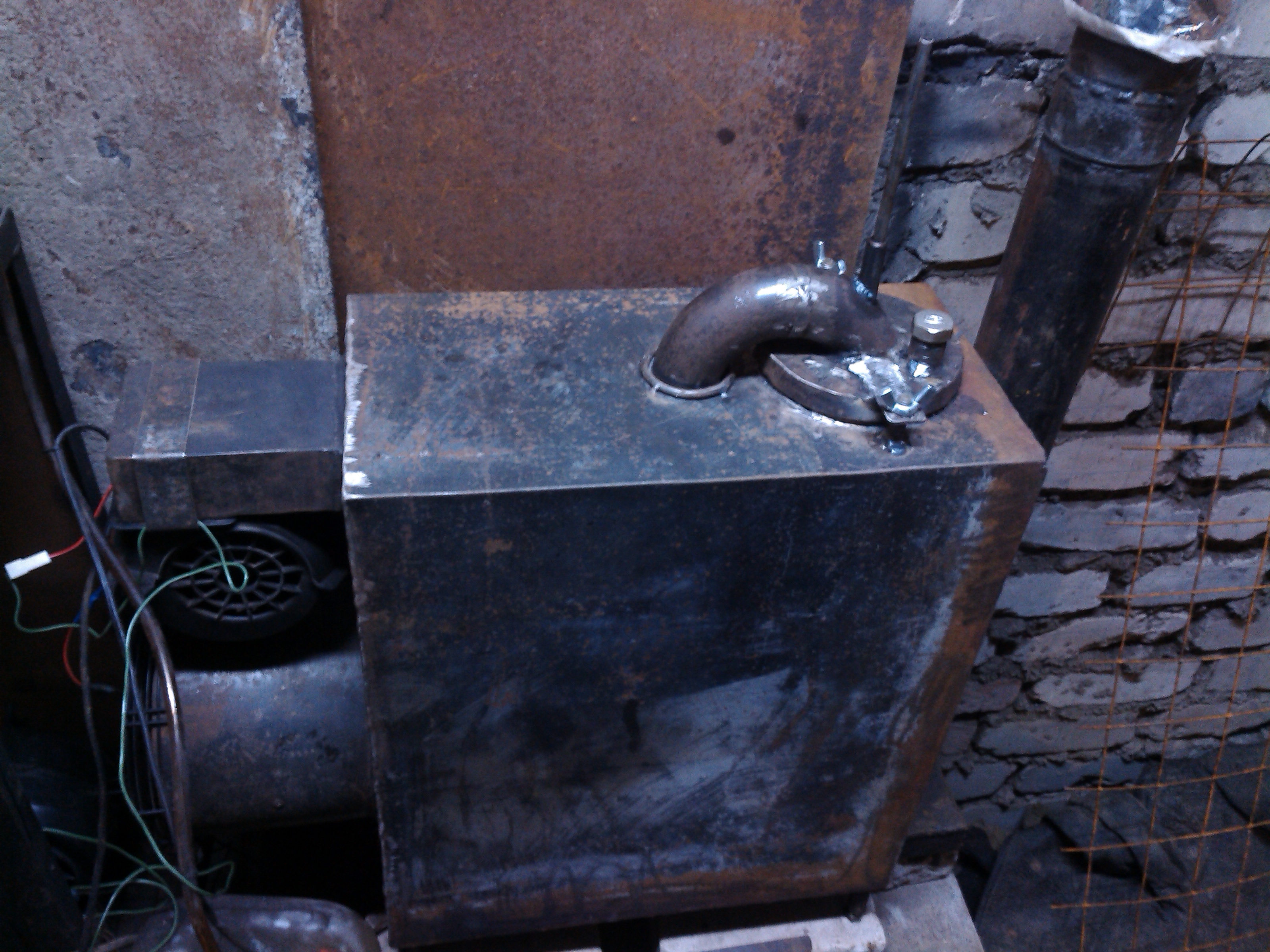

    Парни, всем привет, такой вопрос, кто как делал лючки для чистки и розжига, так сказать эффективно и просто, думал из отвода на 50 с заглушкой, но мучают сомнения по поводу чистки, т. к. с плоского дна через круглое отверстие чистить будет не удобно, хотя могу ошибаться. труба будет на 159, без чаши, подача через лючек. Заранее благодарю.
  13. bazele
    У меня сделано вот так.
    3174-1481753658-0bffb69dd45a9fdb8aeae7e163e2cee1.jpg 3172-1481753658-c97b4517486f4e78e970c38220448847.jpg 3173-1481753658-970d58392408330f229d925283e19833.jpg
    britmila, SpongeBobTT и Ivanyonok нравится это.
  14. antonio
    antonio Постоянный участник
    19 фев 2012
    Удобно конечно, но не могу сообразить простую и надёжную защелку или болты, что по мне не шибко удобно, пока калорифер в стадии разработке, поэтому рассматриваю разные варианты)
  15. bazele
    Крышка имеет два бортика и плотно одевается на лючок безо всяких защелок и болтов.
