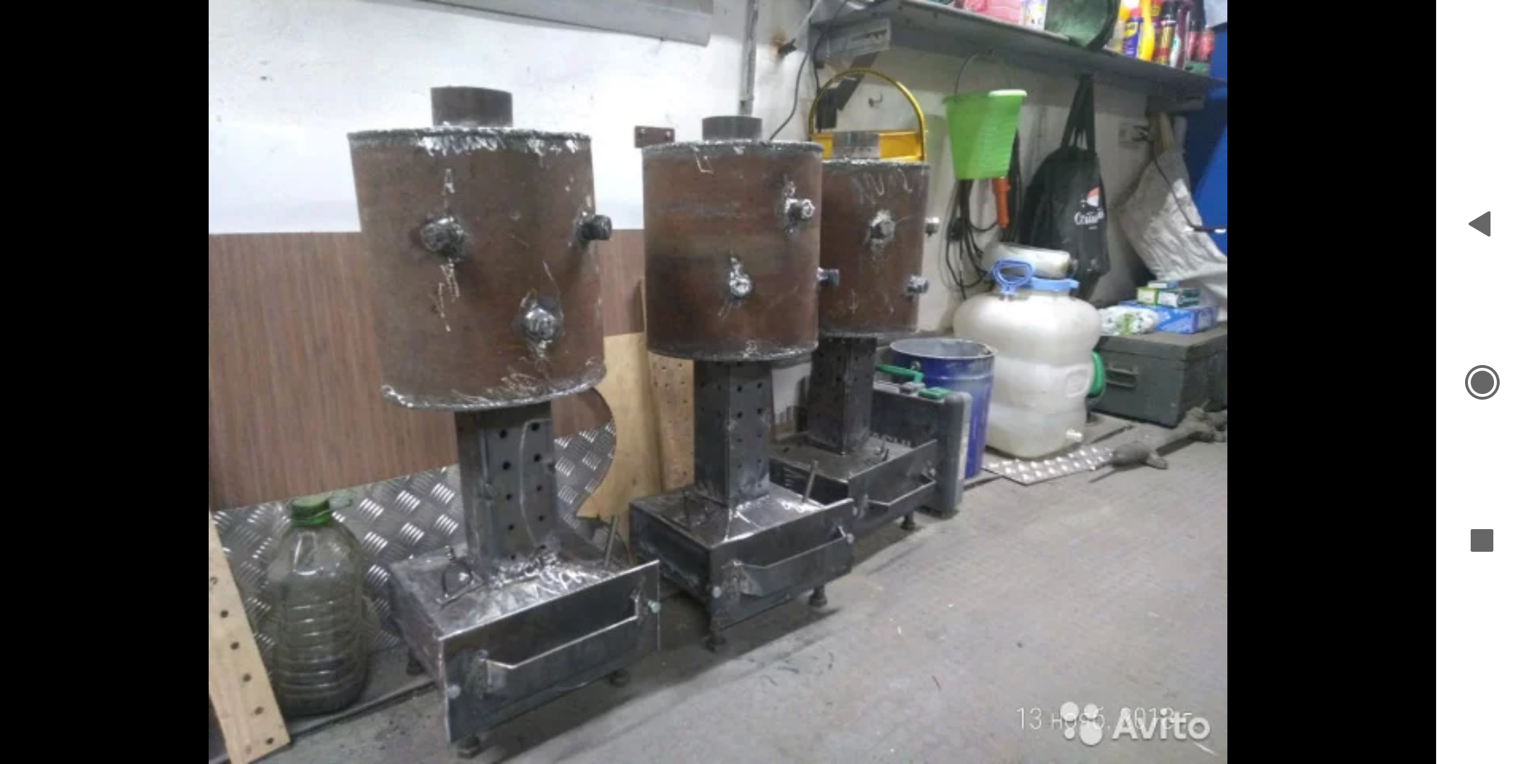

    Уважаемые, благодарю за развёрнутые ответы! Я в теме масляных печей новичок.
    Посторонние запахи, вредные для здоровья - это сразу жирный большой минус для меня. Если нормальный дымоход сделать минимум 4 метра и с одним коленом под 45 градусов - всё-равно будут выбросы, вредные для здоровья? Или всё же чудо-печь возможна без вредных испарений в помещение?
    Цена самой маленькой печи-котелка на фото = 5 тыс. рублей в Иркутске парни делают. В живую еще не видел, потому что живу в Братске. В планах после вахты заехать к ним, посмотреть на агрегат вживую. Теперь вот думаю, если там идёт не эффективное горение отработки и вредные испарения в помещение, то и не стоит такую покупать.
    Блин. Я думал пиролиз - это в обычной чудо-печи, когда она до красна раскаляется, то там происходит пиролиз. В чудо-печи что-нибудь происходит хорошего? Пряможёг или крекинг? Со временем почитаю подробнее форум, сейчас пока приходится вопросы задавать, не зная теории и практики. Простите :) Зато после таких замечательных ответов форумчан будет от чего отталкиваться в поиске :)
    Сварочный аппарат у меня есть, метал в общем-то тоже есть где купить, но хотелось бы всё-таки готовую проверенную печь приобрести в бюджет 10 тысяч рублей. Может чуть дороже или дешевле, главное чтобы удовлетворяла следующим условиям:
    1. Сжигание отработанного масла, которое можно добыть на автосервисах и слитое со своего автомобиля. Там получается отработки моторных, трансмиссионных, дифференциальных масел.
    2. Никаких посторонних запахов в помещении быть не должно. У меня даже теплоноситель - самогон тридцатиградусный вместо тосола :) Всё-таки здоровье важнее дешевизны отопления.
    3. Ну и желательно эффективность горения масла.
    Между котелком и обычной печью пока думаю, что лучше. Можно конечно просто воздух тёплый с верху загонять в тех-комнату вниз, но есть уже готовый контур, хотелось бы его присоединить к печи :)
    Можно дровяную печь "булерьян" купить, но блин дрова... их надо пилить, рубить, хранить, сушить. Да и печь не дешёвая. Отработка в добыче и хранении проще, жара больше.

    Печь буду ставить у себя в гараже. Вахта - это только время подумать, почитать. Перевахтовка через Иркутск - возможность купить котелок тот что на фото. Дымоход изготовлю сам какой потребуется.
    Пока такие 2 варианта, покупные:
    Screenshot_2019-03-29-09-52-47-317_com.avito.android.png pech-na-otrabotannom-masle-100.jpg
    Почитаю форум, возможно оптимальнее вариант найдётся для моих задач. Можно самому попробовать изготовить, инструмент есть. На данный момент склоняюсь к покупному варианту. Всё-таки кто каждый день эти печки делает - у того рука набита, опыт есть.

    Да найти можно. Только при ограниченном бюджете лично я рекомендовал бы Вам присмотреться к устройствам типа горелок. Посмотрите в ютубе изделия того же ув. Андрия, или Сергея Лаганина, к примеру. Можно на них и печь сделать, и котёл. Тем более, если есть возможность хороший дымоход сделать. Поищите на форуме в разделе "Медиа": участники bazele (нужно будет на него подписаться), britmila, Kiril, Андрий, remix59, f88888, кнв/кнв123, Бендер и другие. Просто пробегитесь по фото, видео (котлы/печи/воздухонагреватели... Фото/видео). Вы найдёте много простых и эффективных примеров. Но, сэкономлю Вам немного времени: если выбор будет в пользу печи открытого типа (той, что Вы сфоткали), то присмотритесь к решению remix59. А вообще, на мой взгляд, лучше выбрать либо печь (котёл) закрытого типа, либо горелка+ корпус, какой захотите. По поводу дымохода: хорошим считается диаметр от 120 мм, высотой от 5-6 м, без горизонтальных участков, с утеплением

    Если уже есть контур, то котёл. Дымоход, думаю можно 100 мм, но с утеплением. Предусмотрите отвод конденсата. Как гараж утеплен? Это отдельно стоящее строение, или за стенами соседи?
    А дальше, как было сказано выше ув. экспертами, хотя бы просмотрите "Котлы на отработанном... Видео".

    Ок. Котёл, так котёл. Если дымоход (а в него многое упирается) соответствует минимальным требованиям, то, по порядку: хранение масла? Насколько оно остывет? Отсюда решение проблем с подачей. Либо насос, либо небольшой объем, который можно быстро прогреть+ капельная подача через кран, чтобы обеспечить прогрев основной массы топлива. Варианты. В сильные морозы отработка дубеет и не течёт. Где хранится основной запас масла?
    Старая печь сохранилась? Если что - можно использовать горелку как приставку к уже существуещей печи.
    В случае нового котла. Необходимо прикинуть необходимую мощность. Например, каждая секция примерно 200 Вт, у Вас 5 батарей по 10 секций, сл-но, 5*10*200=10 кВт. Плюс потери, т. Е. Вам надо рассчитывать на 12-13 кВт мощности. Вполне "средний" по параметрам котёл. Смотрим в "Медиа" Котлы с расходом масла 1.3-1.5 л/час.
