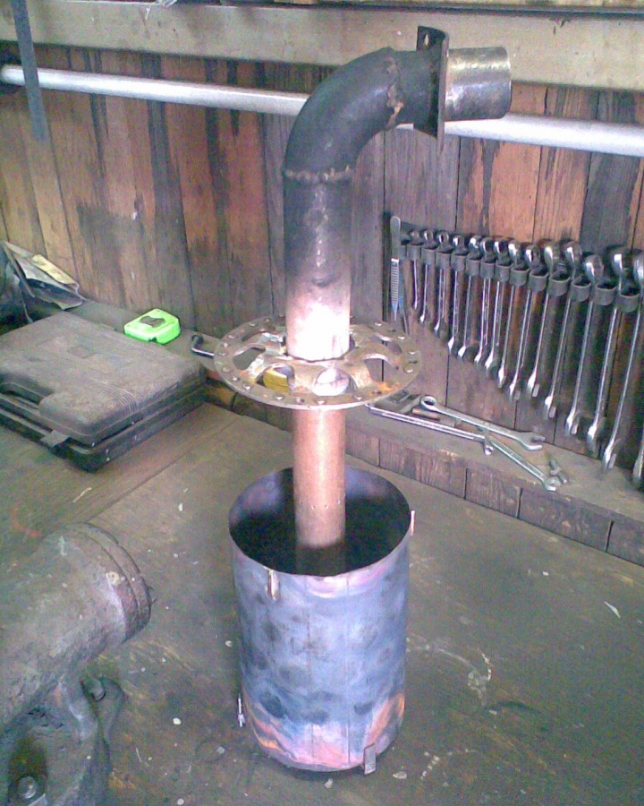

    У меня диск был не внизу, а наверху, сантиметров 15 до выхлопа и как раз тормозил раскалённые газы в печи.

    Диск позволяет при меньшем наддуве получать более горячую печь и горение чище , меньше и расход при этом . Ни к чему не призываю , исхожу из личных , не раз проведённых опытов .
    Без диска , при одинаковых условиях , горение более нестабильно и пламя холоднее .

    испытания провалились )). Вроде бы горит хорошо, но не понравилось то что потоками воздуха капли раздувает и летят они куда зря. Не понравилось идея. Но или как вариант будем наращивать длину трубки. В общем будем думать. Дымления не заметили.
    Озадачился разделительным диском. Вопрос в другом куда его ставить, на какую высоту ? Моя мысль поста вверху, чуть выше последнего ряда отверстий в дожигателе

    Не факт.

    Без обид, дружище. Но это не ответ. Напишите обоснование. Думаю не кто не сможет прочитать ваши мысли.
  7. bazele
    Подачу можно организовать с боку через нержавеющую трубку чуть выше чашки, проверено на рабочей печи.
    Диск устанавливать крайне не рекомендую, проверено, с ним усложняется настройка печи и сама печь
    Посмотрите видухи моей последней печи, с чашкой и завихрителями, на них все видно.

    Я делал печи и с диском и без и остановился на печах с завихрителями, как самые простые в изготовлении и настройке, об этом я уже неоднократно говорил, на видио выше это уже шестая печь, которая ушла в работу, не говорю уже о количестве всяких эксперементов, если я все это выложу, то устанете смотреть.
    А сколько вы сделали печей, что так категоричеки утверждаете, что дисковые печи лучше.

    Ничего страшного, можно и лючком, но завихрители я вам категорически советую.

    Ваши наблюдения ? Тоже есть мысль попробовать диск в этом месте
  14. Сергей_K
    Мне понравилось, но именно когда сверху, снизу когда диск вообще не понравилось. Надо будет на печи 160мм попробовать, только как то его приспособить надо, чтобы дожигатель нормально вынимался.

    :mmm: может тоже побаловаться и диск перед выхлопом поставить ... Но чет вангую что шибером я лучше контролирую скорость выхлопа и выжигания смеси :scratch_one-s_head:
  16. Сергей_K
    Единственное что мне не понравилось с диском наверху, неудобно наблюдать за пламенем , диск закрывает.

    Был у меня диск-отбойник перед дымаходом, потом выкинул, особых улучшений не заметил, лишняя деталь, только при растопке сажей зарастает.
  18. Сергей_K
    У меня немного другой был диск ( хотя диском это назвать трудно :13:). Тут дожигатель 108мм. Диск в принципе был без сажи, выгорала после выхода печи на режим. А вот бычки от сигарет частенько оставались на диске, если не попадал в промежуток между диском и дожигателем.

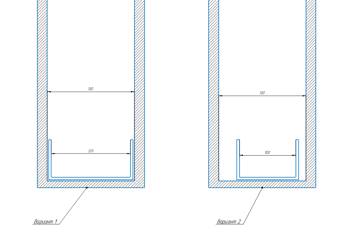

    ребятки, эксперты помогите определится с чашей
    Мои соображения такие.
    1. Не будет прогреваться. Чаша в плотную к топке. зазор 2мм.
    2. Будет прогреваться, но чаша маленькая. Масла гореть будет мало
